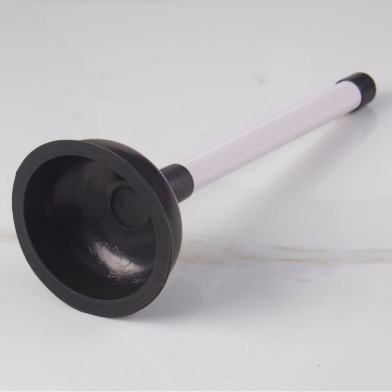

Plocka isär vattenlåset och rengöra är ju det bästa. Vill du inte det hade jag köpt en vaskrensare, kommer man långt på om det inte är för mycket hår. Glöm inte att hålla för eventuella överfyllnadsskydd när du använder den.

02 februari 2026, 08:12:55 »
Kostar nästan inget, funkar i nästan alla lägen.
Använde den så sent som igår, i vårt handfat i badrummet.
