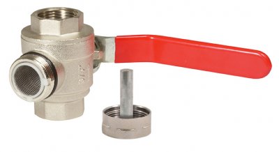

Ok, tack tummenupp Har letat som besatt efter smutsfilter, men kan inte hitta nåt som liknar de jag sett i andra inlägg dontknow

En filterball ser ut som en vanlig kulventil.
