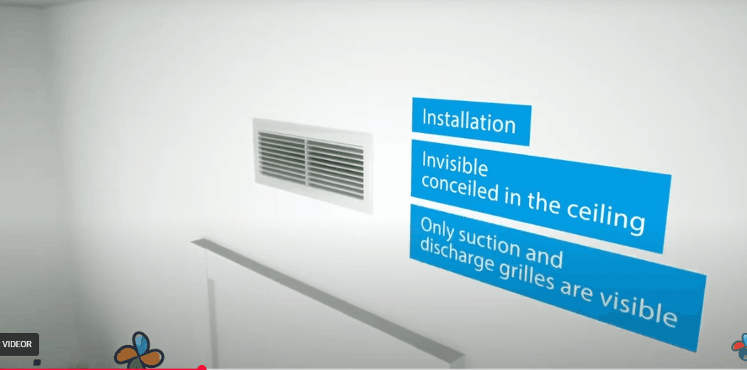

Jag är intresserade av Daikin FDXM-F9 som man kan installera dolt, men hittar inte så mycket info kring den och vad den kan tänkas kosta?
Och finns dom ens att köpa som privatperson? Jag tänker mig en liknande installation som det nedan. Den ska mest gå som AC eller som backup om bergvärmepumpen rasar (19år).
https://www.daikin.se/sv_se/privatkund/products-and-advice/product-categories/värmepumpar/luftvärmepump/concealed-ceiling.html

Har en kund som är intresserad av nåt liknande (kanske du?) men jag avböjer den installationen då jag tror att det kan eller kommer att bli problem med fuktutfällnad och fuktskador.
Ska man köra med den där typen av aggregat ska man isolera otroligt noga, och jag är ändå lur på att det kan kondensera på gallret i väggen om man inte adderar någon form av daggpunktsstyrning i ekvationen.
Möjligen en takkassett om man vill ha en så dold installation som möjligt, men rent generellt är ju en luftvärmepump eller en AC en statussymbol som man inte ska vara rädd att visa upp för någon.

Nej det är inte jag som har kontaktat dig. Ja det kanske ställer lite större krav på installationen men 90% av alla hotellrum har ju en liknande lösning. Men det kanske är andra skillnader i ett sånt system?
Takkasssett går inte då vi har öppet till nock och snedtak. Jag ska göra lite research för att hitta den snyggaste innerdelen, jag har en Daikin Stylish i ett annat hus vilken är okej men den är tyvärr snyggast när den är avstängd, när det är på är hela fronten upplyft.

Hotellen har rätt säkert daggpunktsmätning och kontrollerad temperatur på kylan så det inte ska kondensera.
Eller så lägger de sig på 16 grader som kallast på inblåsningsluften för att veta säkert att det inte ska kondensera.
Det funkar inte i en vanlig villa där anläggningen måste gå för fullt när solen skiner (30 m2 fönster i söderläge).
