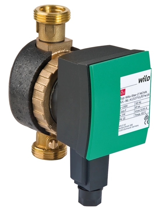

Jag har en sån här, om inte det är rödgods vet inte vad vad det skulle vara.

Glömde denna bilden igår på de lite större VVC-pumparna:
  • Antal inlägg: 4489
SV: skillnad på VVC-pump och cirk.pump till värmesystem?
« Svar #8 skrivet: 07 juli 2025, 14:26:22 »
Ok, det är antagligen mässing. Jag blandade ihop begreppen. I vilket fall vill man väl inte ha en vanlig cirkpump för VVC?
