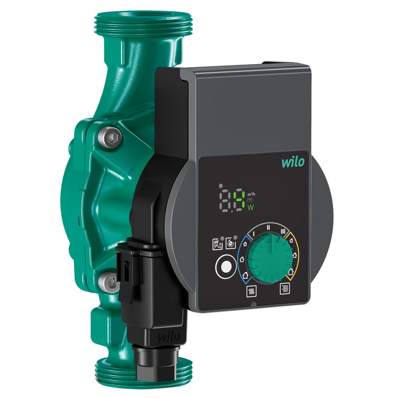

Jag har en CTC Ecoel 1550/1800 med en Wilo cirkulationspump. Detta stod redan installerat när vi köpte kåken och har således inte gjort några justeringar eller är särskilt insatt i hur dessa fungerar. Huset består av vattenburen golvvärme på första våningen samt badrummet på övervåningen och radiatorer i källare och övervåning.
Fick veta att vår son hade rattat på reglaget som sitter på Wilo-enheten förra veckan och att min fru hade ställt tillbaka det så som hon trodde det stod (andra huset på höger sida).
Nu de senaste dygnen har golvvärmen i princip varit obefintlig på första plan, klinkergolven i hallen är mer kalla än varma och övrig yta upplevs liknande, förutom klinkersen i badrummet på övervåningen som är varm och behaglig.
Jag har försökt tyda instruktionsmanualen från Wilo som säger att vid golvvärme bör reglaget vridas mot den högra ikonen (se bifogad bild) och har man radiatorer bör den vridas åt vänster. Vi har ju båda delarna? Ska man då istället vrida den mot mittersta ikonen? Kan det vara detta som spökar? Eller är det så enkelt att det finns luft i systemet?
Framledningen för golvslingorna visar 25 grader och returen visar 22 grader.
Tacksam för hjälp och behöver mer information kompletteras så hojta till så tar jag fram den.
Tack på förhand!

Markering 1 , 2 , 3 är konstant fart,vad står den på nu, ställ på 3 och prova.
Skapade ett konto istället då det var så krångligt att hålla på (heter därför lite annorlunda).
Men reglaget står på mellersta huset till höger.
Konstant tryck, alltså mittersta delen känns mer lovande om man har både vb-golvvärme och radiatorer?
Ska jag istället vrida den dit?
