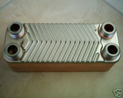

Jag har just köpt ett par 35kW plattvärmeväxlare på tyska Ebay, och tänkte använda dem till en framtida solfångare.
Från början hade jag tänkt koppla in den med en pump till laddslingan i VVB:n, och ev med lite ventiler även till acken så att jag kan välja om jag vill värma varmvatten eller värmevatten.
Nu har jag börjat fundera om jag inte istället skulle koppla in den mellan VVC-uttaget och inkommande KV i förrådsdelen. Fördelen med det är att det bara blir en växling, vilket bör ge högre verkningsgrad.
Jag funderar också på om det skulle fungera med självcirkulation på VVB-sidan, om man placerar VVX:en mellan in och utgången på VVB:n och håller rören korta. Det skulle spara in en pump, och energin att driva den. Det kommer ju i vilket fall att gå åt en pump till solfångaren, och jag har redan nu många pumpar. Fler kommer det att bli med frikylan.  :-X
Vad tror den samlade intelligentian?
