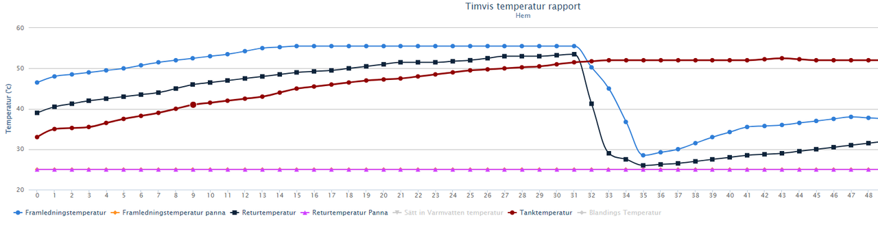

Förvirrande grafer i MELCloud
« skrivet: 01 februari 2024, 11:04:42 »
Jag inser att det jag tidigare trott var framledningstemp och returtemp för radiatorkretsen mest troligt är mellan uteenhet och tanken i pannrummet.
Klickade i framledningstemp panna och returtemp panna men de kurvorna är helt stilla på 25 grader vilket uppenbarligen inte är sant. Behöver man aktivera något i Ecodan för att få ut dessa värden i appen? Det kan ju inte vara så galet att systemet inte kan redovisa rätt data, eller?
