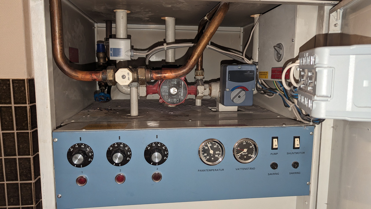

Flyttat in i hus med en gammal El-complet värmepanna. Inte fått någon direkt hjälp från säljaren att ställa in den rätt. Nu när vi flyttat in har vi upptäckt att ett element inte blir varmt. Har därför försökt läsa mig till hur värmepannan ställs in och sköts om. Lyckas inte hitta något som hjälpt mig.
Vi har en luftvärmepump som värmer större del av huset men värmepannan används som komplement i de rum dit luften inte når.
Är det någon här som har kännedom om modellen och kan hjälpa mig för att få lite koll?
Tolkar vattenståndsmätaren som att det är för lite vatten i systemet. Hur fyller man på det?
Ska både pump och shunt vara igång?
Har ställt in klockan på reglercentralen men den ändras inte med tiden sen. Är den trasig? Gör jag något fel?

Den är ju jättegammal så det är inte sä konstigt om inte allt fungerar. Kontrollera alla säkringar. Både cirkulationspumpen plus shunten behöver fungera för att värmen ska bli rätt. Fyll på vatten i värmesystemet så att visaren visar 10 mvp, det brukar vara lagom. Man kan behöva leta litegrann efter påfyllningskranen, följ rören tills du hittar en stängd kran och prova. Lufta det element som inte blir varmt.

Både pump och shunt måste ju vara påslaget för att automatiken ska funka.
Klockan ställs in genom att vrida yttre delen (inte visarna) så att den liiiila pilen som på bilden pekar på typ kvart över 18 pekar på aktuell tid.
Tror att inre grejen med visarna är till för att ställa in sol och mån-läget.
Prova att lufta radiatorn som är kall, men du måste fylla på så att trycket är ca 10 mvp innan, gissar att den blå ratten till vänster är påfyllning?
Om den fortfarande är kall så kan det även vara själva ventilen under termostaten på radiatorn som fastnat, lossa termostaten och kolla att den fjädrar ut när den tryckts in?
Knacka lite på den försiktig om en inte vill fjädra ut?
Dra inte med tång, den kan lossna helt, man kan försiktigt vrida och lirka med den för att få ut den.
