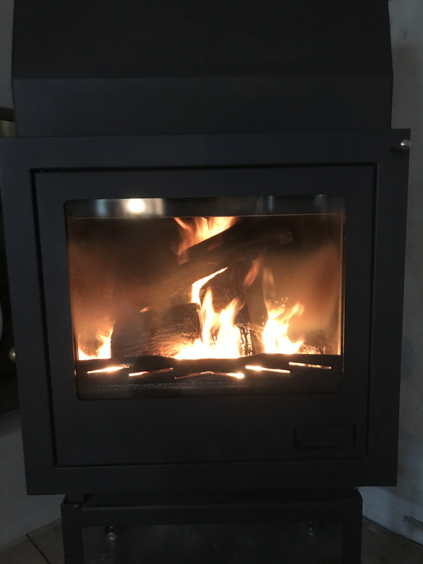

Har än så länge smugit runt i skuggorna, läst och lärt mig jättemycket här. Men nu behöver jag hjälp med lite expertkunskap och ev killgissningar för att finjustera det sista i mitt system.
Har efter många års sparande och maxning av bostadslån investerat i ett nytt värmesystem. Innan fanns ingen riktig värme i huset och vi hade Clas-Ohlson radiatorer i sov och bad samt en gammal gjutjärnskamin Jötul n04 i vardagsrummet.
Det gick åt en jäkla massa ved för att hålla värmen på vintern och efter några timmars eldande blev innetempen duglig. Jättevarmt i vardagsrummet och fortfarande rätt kall i badrummet längst bort. Men på morgonen var det tillbaka på 5-8 grader i vardagsrummet och vi fick börja om att elda på igen.
Nu har vi bergvärme och det har fungerat väldigt bra. Förutom när det var -12 grader här nu nyligen och innetempen låg på 12 grader. Så fort det är över 0 grader är allt kanon. Vi siktar på en innetemp på 17-18 grader.
Nu till vårt senaste tillskott, den vattenmantlade kaminen, där frågorna och funderingarna dyker upp.
Har proveldat nu i 2-3 dagar och har gjort några observationer.
  • Kaminen har en styrning som känner temp i kaminens mantel samt topp och botten på acktanken och reglerar därefter spjället till tilluften och pumpen som laddar acktanken. Nu när vi eldat så har vi provat att maxa med torr fin ask- och björkved men vi kommer aldrig upp i mer än runt 75 grader i manteln. När jag sett att det ganska snabbt borde kunna stiga upp till 85 grader. Mellan sek 6-35 på denna video https://www.youtube.com/watch?v=_h2jy9ZEF28
    Detta tror jag kan bero på draget? Min kamin brinner inte riktigt lika intensivt som den på videon. Externa tilluftsinsuget är dimensionerat 125mm men de som satt dit den har förminskat till 100mm. Röret är 4m långt och tar luft utifrån. Kan denna förminskning spela stor roll? Får en känsla av det när jag ser elden brinna.
    Rökröret är 180mm och övergår till skorstenen till ett ovalt skorstensrör med motsvarande area. Skorstenen är 6 meter från där rökröret går in i skorstenen. Kan detta påverka mycket, att det är ett ovalt skorstensrör?
  • Kaminen kommer som sagt upp till mellan 68-75 grader under eldningen. Vi har eldat i 6-7h som mest och tempen i manteln har legat där hela tiden. Trots det kommer tempen i botten inte i närheten av av 70-75 grader utan går som mest upp till runt 40. Känns som att det ska gå att ladda upp hela tanken till samma temp? Ska det vara så eller vad beror det på?

Jag kan väl börja med en killgissning.
Styrningen av dragspjället måste justeras in.
De flesta vedpannor har en sån lösning och samtliga måste justeras in, gissar att själva styrningen är nån temperaturkänslig grej som inte blir exakt inställd på fabriken utan det krävs lite eldning innan man hittar rätt läge på detta.

Tack för gissningen :)
Det är två spjäll på den. Det som styr tilluften är reglerat av styrningen och när den kör nu så står den på 100% öppet pga att jag har ställt in tempen i manteln på 85 grader. Vilket den aldrig kommer upp till.
Det andra spjället är ovanför och öppnas och stängs manuellt. Även det har jag haft helt öppet när jag eldat.

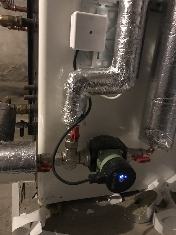

Det laddas då med en laddomat mot tanken, i den sitter en termostat som är på 72 C i leverans. pumpen som laddar kanske går med för hög fart, prova att sätta ner farten ett snäpp. Men bevaka att inte kaminen börjar att koka. Tar du ut värmen från tanken med en shunt då eller. Hur är det kopplat med tank och VP.
Utloggad dhim
  • Antal inlägg: 8
SV: Frågor om ny vattenmantlad kamin - acktanktemp och drag/effekt
« Svar #4 skrivet: 26 januari 2024, 17:02:50 »
Det är en slinga med rör från och till kaminen där det sitter en pump (laddomat?). Den pumpen styrs av styrningen till kaminen och börjar pumpa cirkulera när vattnet är 48 grader (kan ändras). Då cirkulerar vattnet bara i den slingan. Tills det att vattnet bli 63 grader. Då öppnas två termiska ventiler (se bild) som då ska börja mata in vatten från tanken in i slingan där.
Den pumpen står på steg 2 av 3 så kan prova att sänka den.
Cirkulationspumpen är alltid igång och styrs av en shunt som styrs av VP. Också på bild.

Någon tanke om varför min acktank aldrig blir mer än maximalt 42 i botten? Den konstanta förbrukningen är högre än vad kaminen i dagsläget laddar på kanske? Får kanske inte ut de 20kw mot vatten som den ska kunna ge? Kanske pga otillräckligt drag? Något annat?

Vilken temp har du ut från tanken till huset. det med att ladda en tank, kan vara lite marigt. Angående laddningen så kan det vara så att kaminen värmer till temp. Men inte så pass att du får fart på flödet, det är inte många liter som går till tanken om returen är kall.
Det beror på kurvan som VP går efter tror jag. Den som heter "beräknad framledning" och den varierar. I skrivande stund är det 5 plusgrader och väldigt blåsigt, då skickar den ut 42,6 och får tillbaka 37,9.
Vilket flöde är det du menar det inte skulle få fart på? Från kaminen till tanken?

Tumregel och inte alltför dragigt hus, vid noll ute ca 42 C ut till elementen. Har du sektionselement så är det bra. Din kamin orkar inte lyfta tempen, för litet flöde från den. När tanken laddas så blir tempen blandad med et som är svalt som kommer i retur. Det är det som är vådan med en laddomat, den ska då ladda 72 C och kaminen klarar inte att lyfta tempen så botten på tanken blir varmare. det finns ingen mindre termostat för laddomaten. Skulle det gå att ladda 60 - 65 C så skulle flödet til tanken öka radikalt och botten bli varmare. Det med att kaminen är på 20 kW har ingen betydelse, det är flödet genom den som avgör det. Kallt 40 C in och varmt ca 72 C ut, det blr inte många liters flöde till tanken då. Ditt hus behöver en viss temp och flöde och  i nuläget så orkar kaminen precis med att ge det. Har själv panna, men styr laddningen med shunt och styrning 0 -10 volt, då kan jag ställa laddning allt mellan 20  C och 90 C valfritt.
