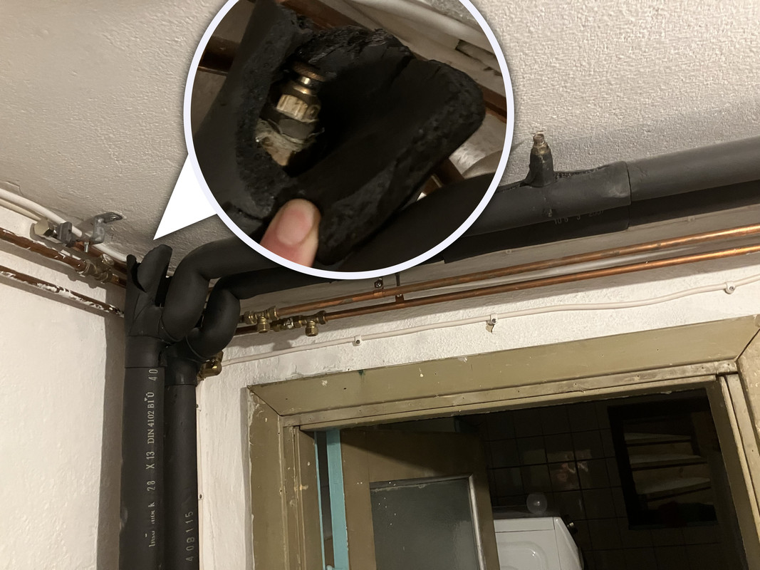

Jag har en Nibe figher 1215 som står och mullrar i källaren. Den har börjat krångla lite, typiskt mitt i vintern. Två gånger har jag fått FRYSLARM och nu i dag LP-LARM. Jag har pumpat i mer köldbärare nu, hade en halv bar enligt manometern men tänker att det inte kunde skada att få upp trycket lite.
Jag vill se till att jag inte pumpade in luft på köpet men hur gör jag för att lufta av? Jag har identifierat två ventiler som ser lovande ut, sitter högt upp. Är det bara att stänga av pannan och lossa lite där och lufta precis som på ett element? Eller tänker jag fel.
Se mitt fina fotomontage nadan.
Den andra ventilliknande prylen som sitter rakt ovanför dörrposten på bilden – vad är den till?

« Svar #8 skrivet: 12 januari 2024, 09:12:11 »
Det du visar på din bild är en luftare. Fingermutter högst upp, ibland behövs polygrip.

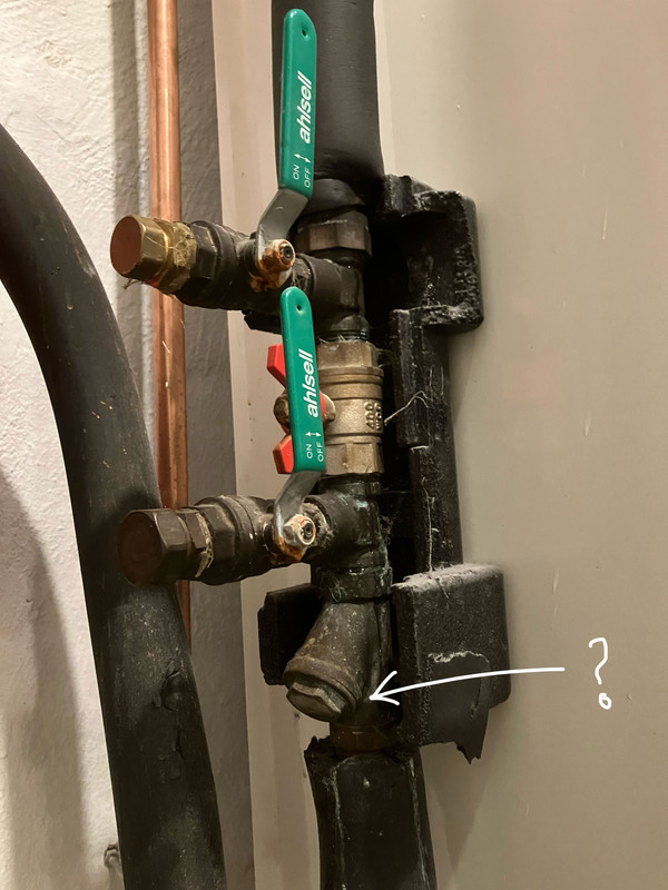

Kan det sitta ett filter därunder?
Jag vet tyvärr varken hur gammal maskinen är eller hur djupt Ihålet är. Grejjerna kom på köpet liksom, jag skulle höfta på att den är från 2005 – däromkring.
Inget plaskande ljud, den gick fint ett dygn när jag hade fyllt upp med sprit och vatten men nu står den och blinkar LP konstant. Och går på patron.
Edit: Jag slog av pannan, stängde den röda ventilen och den inpilade muttern. Tömde expansionskärlet därigenom så det blev ganska blött! Det satt ett runt "filter" i röret bakom muttern, fullt av brunt slajm. Har gjort det skinande rent, stoppat tillbaka allt, fyllt på ny vätska och kört igång pumpen och den larmar fortfarande så fort den går igång.
Finns det något mer jag kan göra innan jag ringer någon expert?

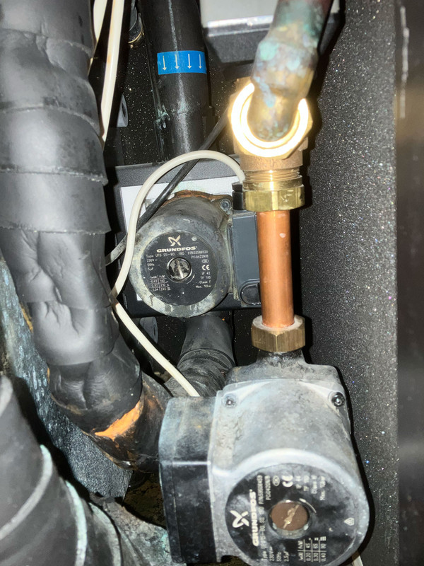

Edit2: Läste att det kunde vara cirkulationspumpen som fastnat så jag stängde ned allt och plockade loss "skruven" på cirkulationspump för köldbärare. Tog en mindre mejsel och kunde vrida runt impellern lätt som en plätt. Synd.
Det kanske är svårt att svara på generellt men ska det gå att köra pumpen för kb manuellt? För att se om den funkar alls.
« Senast ändrad: 12 januari 2024, 21:30:50 av martinhedstrom »
  • Antal inlägg: 5462
SV: Lufta av köldbärare
« Svar #11 skrivet: 12 januari 2024, 21:25:38 »
Jepp under där sitter ett filter, normalt så brukar det inte bli skit i det, men i bland blir det som en gele som sätter sig där.
Nu sitter det ett otroligt rent filter där. Men ingen lycka.

« Svar #13 skrivet: 12 januari 2024, 22:10:36 »
Har cirkulationspumpen ett vred med tre lägen? Vissa modeller har problem med glapp i vredet. Då stannar pumpen lite slumpmässigt. Jag har fixat en genom att ta isär boxen med vredet mm och sedan lött ihop kontaktbläcken i önskat läge.

« Svar #14 skrivet: 12 januari 2024, 22:25:17 »
// Magnus
Oklart, den sitter förbaskat trångt till bakom den vanliga cirkulationspumpen. Jag kan ana något slags reglage på höger sida när jag fingrar i blindo men skulle behöva ta bort sidoplåten för att komma åt tror jag. Och där står en varmvattenberedare.
