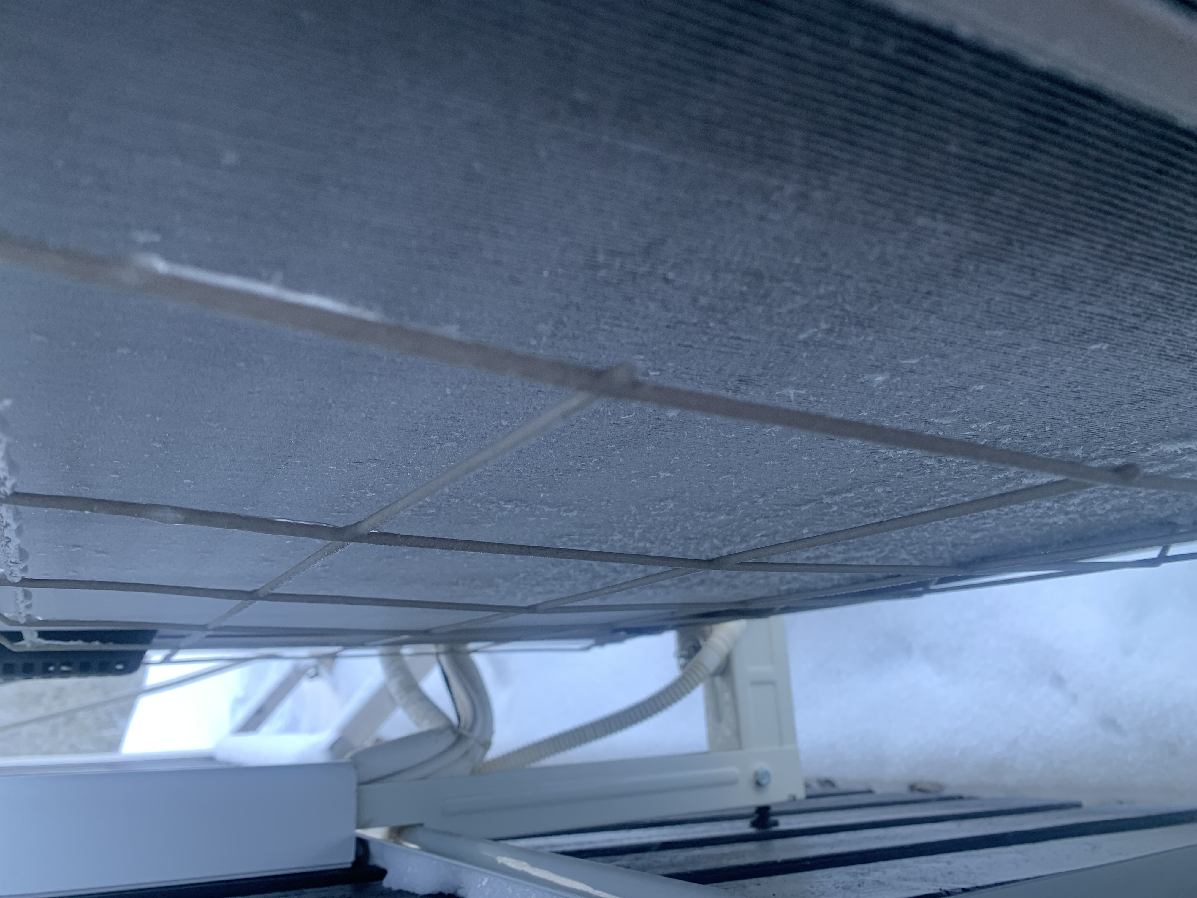

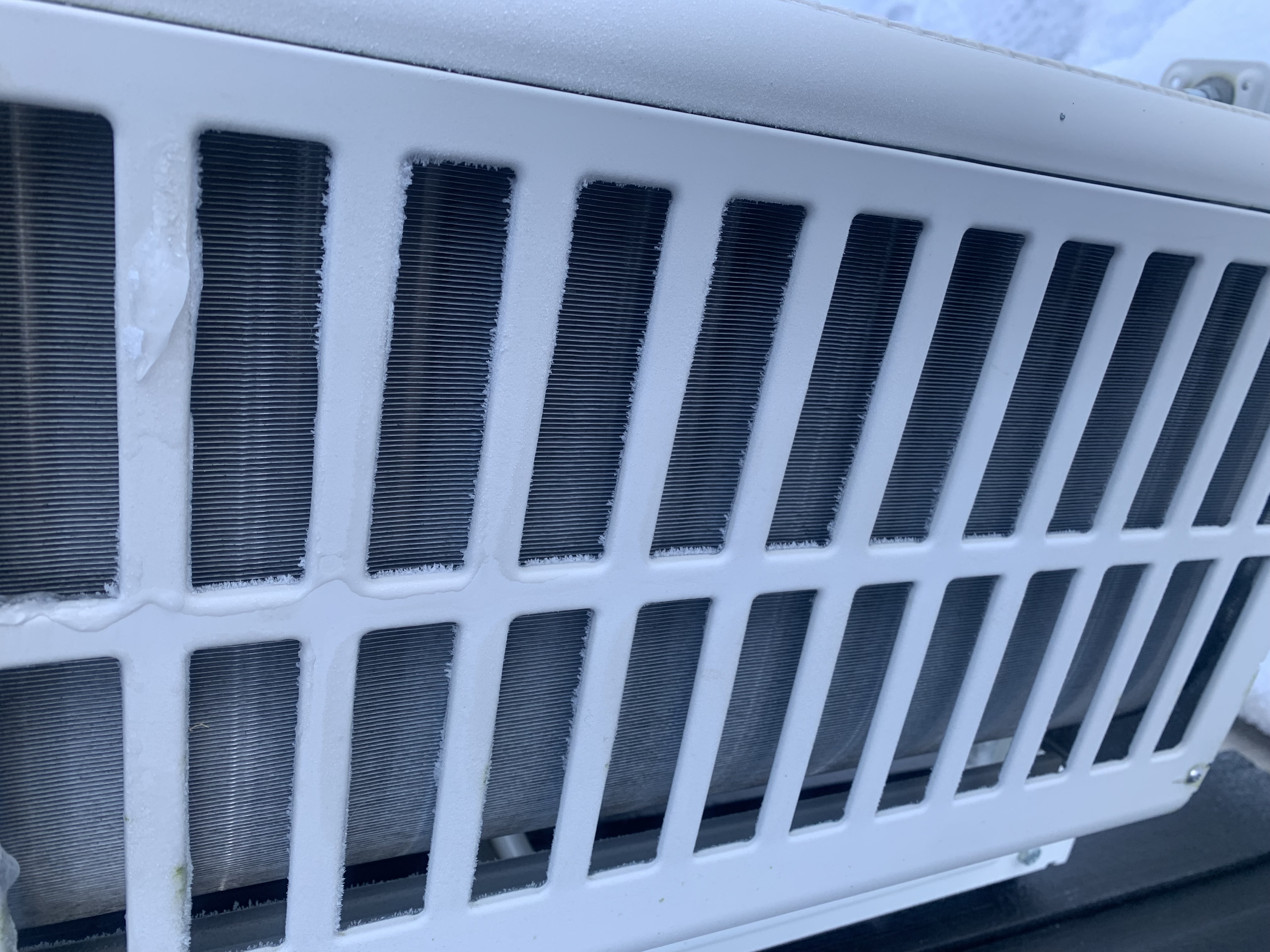

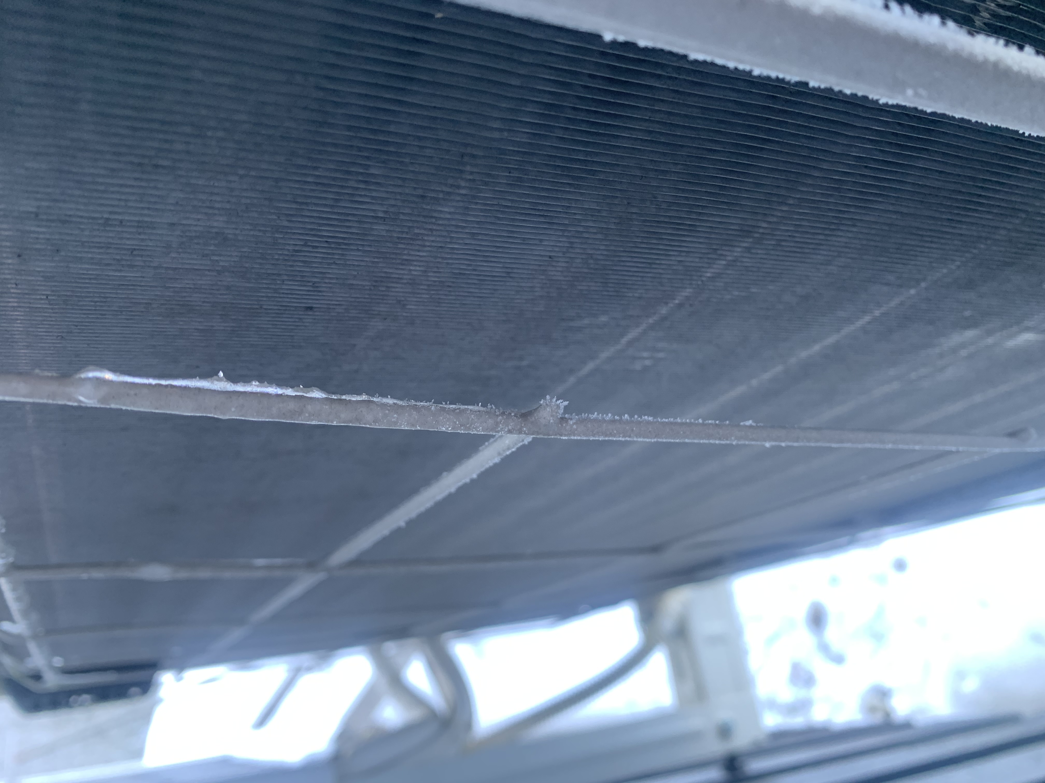

  • Antal inlägg: 21

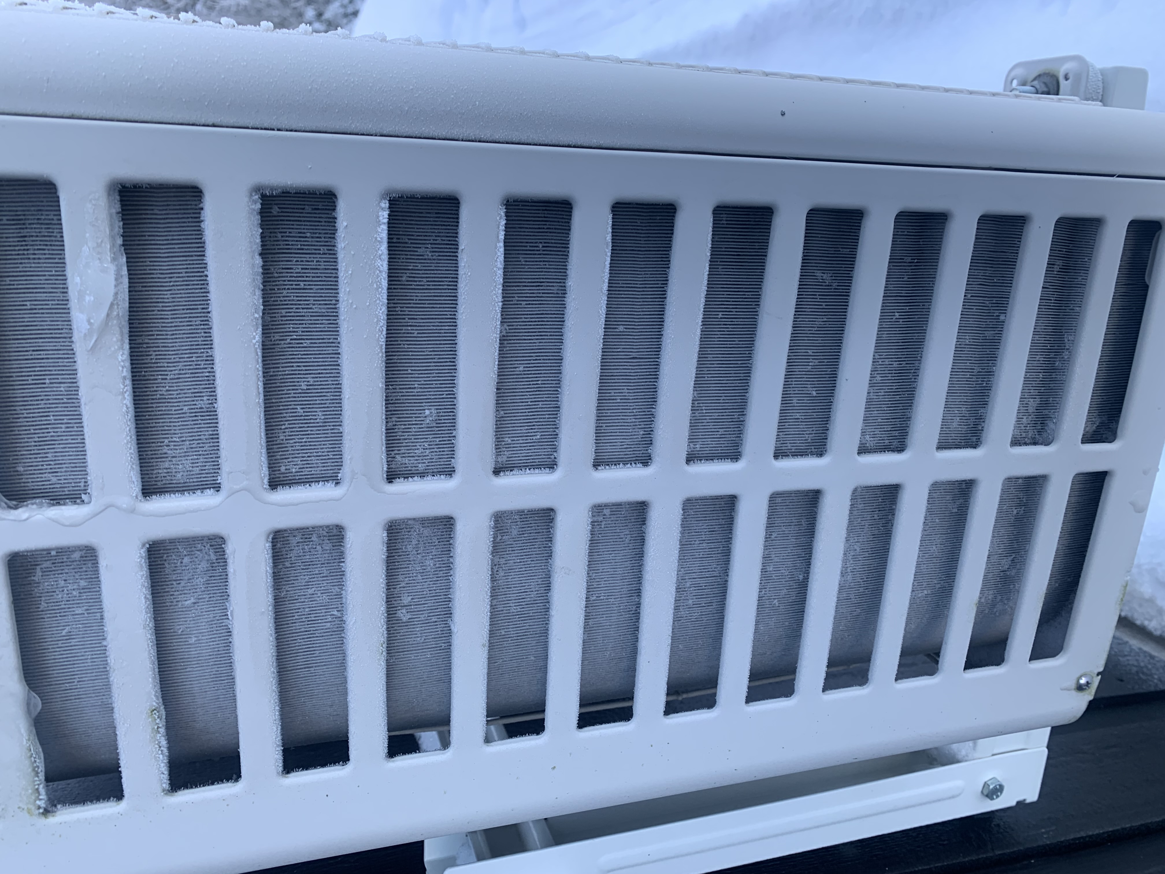

Uppdaterar med lite bilder. Pumpen har gått dygnet runt sedan 23:00 i fredags. Temp inne är ca 13 grader och ute har det vart mellan -16 till -23.
Utedel innan avfrostning:
Utedel precis efter avfrostning är klar:

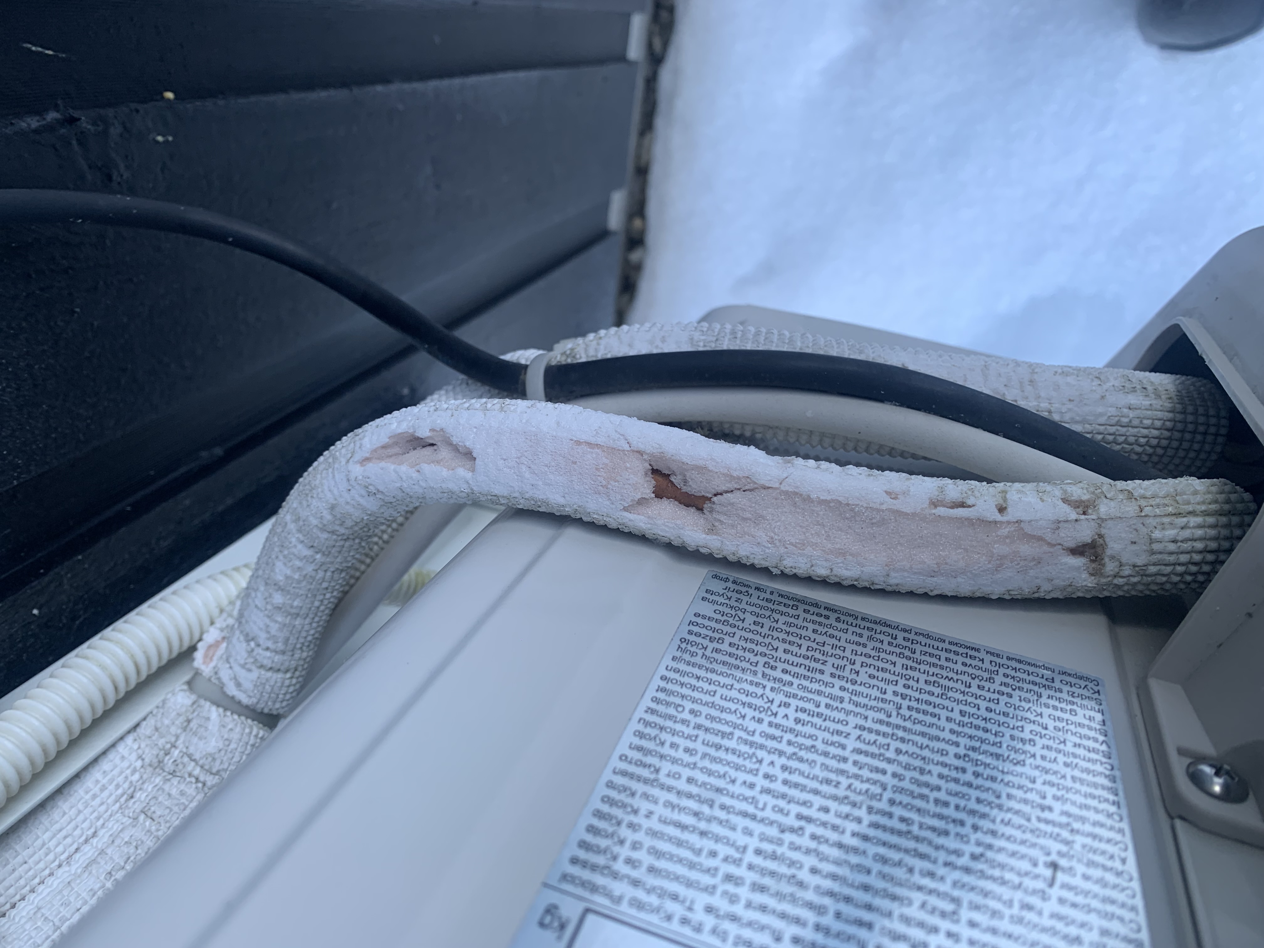

Lite dålig isolering på det övre kallare röret. Det undre tjockare varma röret känns rejält varmt närmast utedelen så nog producerar den lite värme allt.

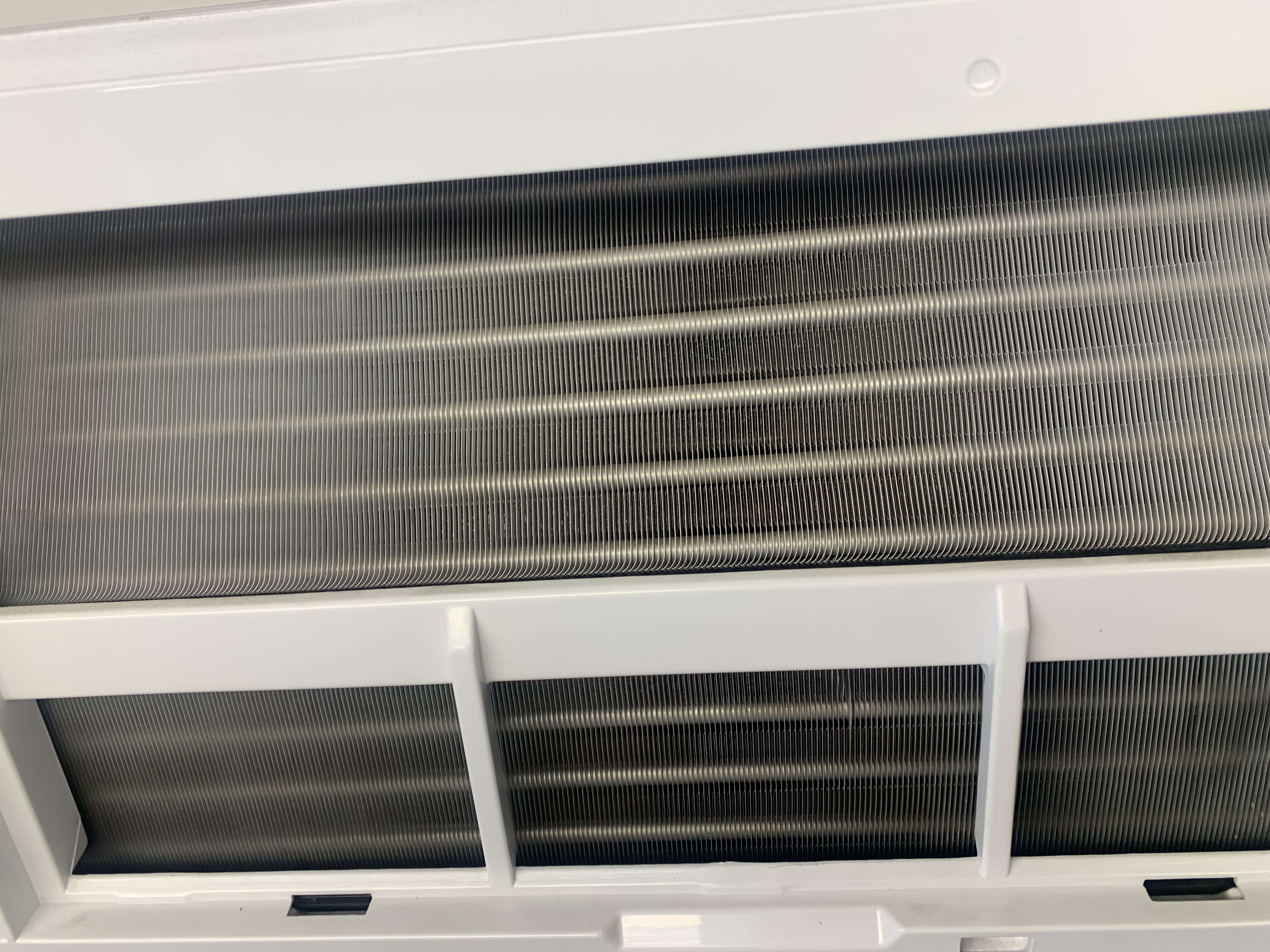

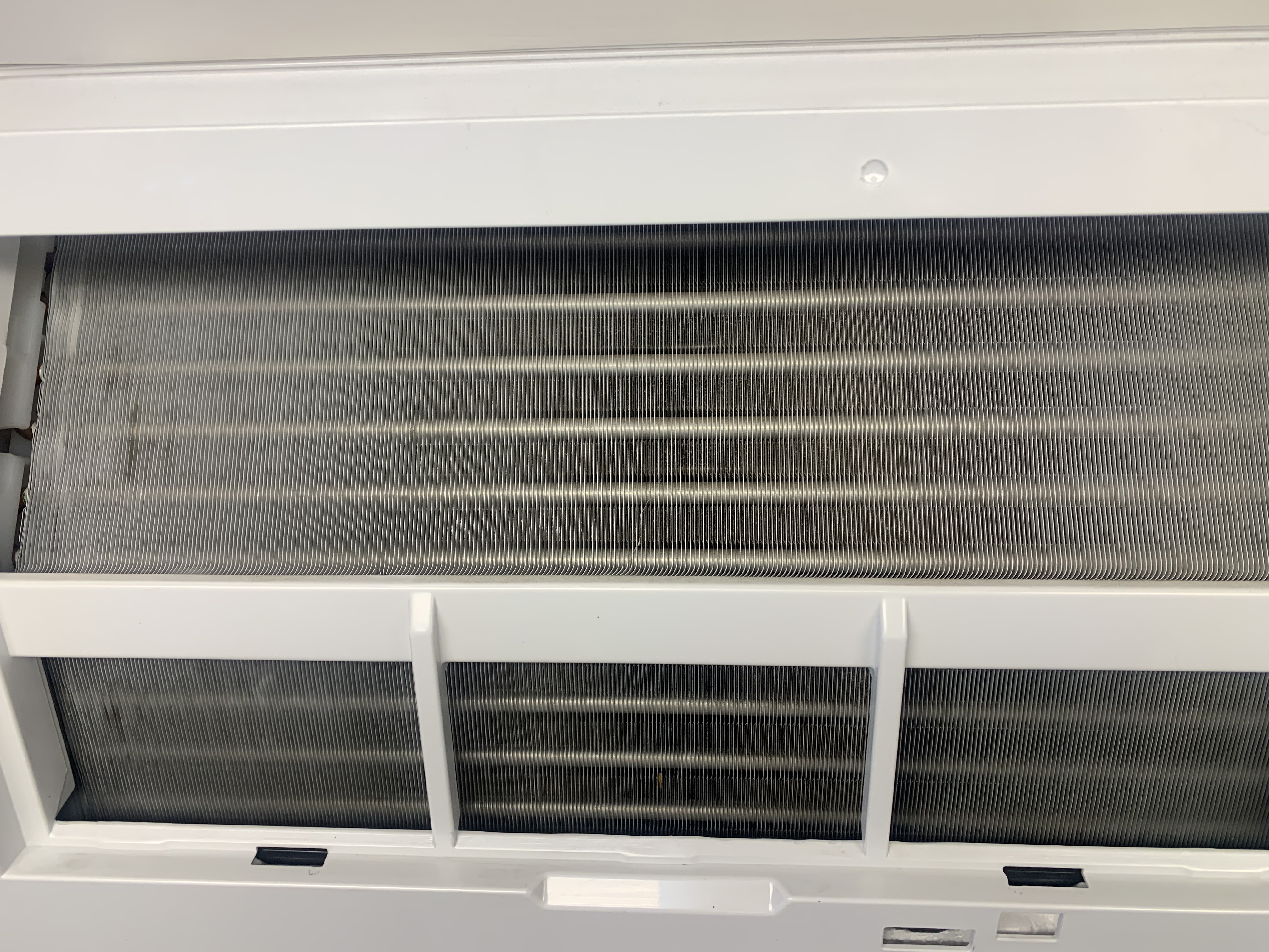

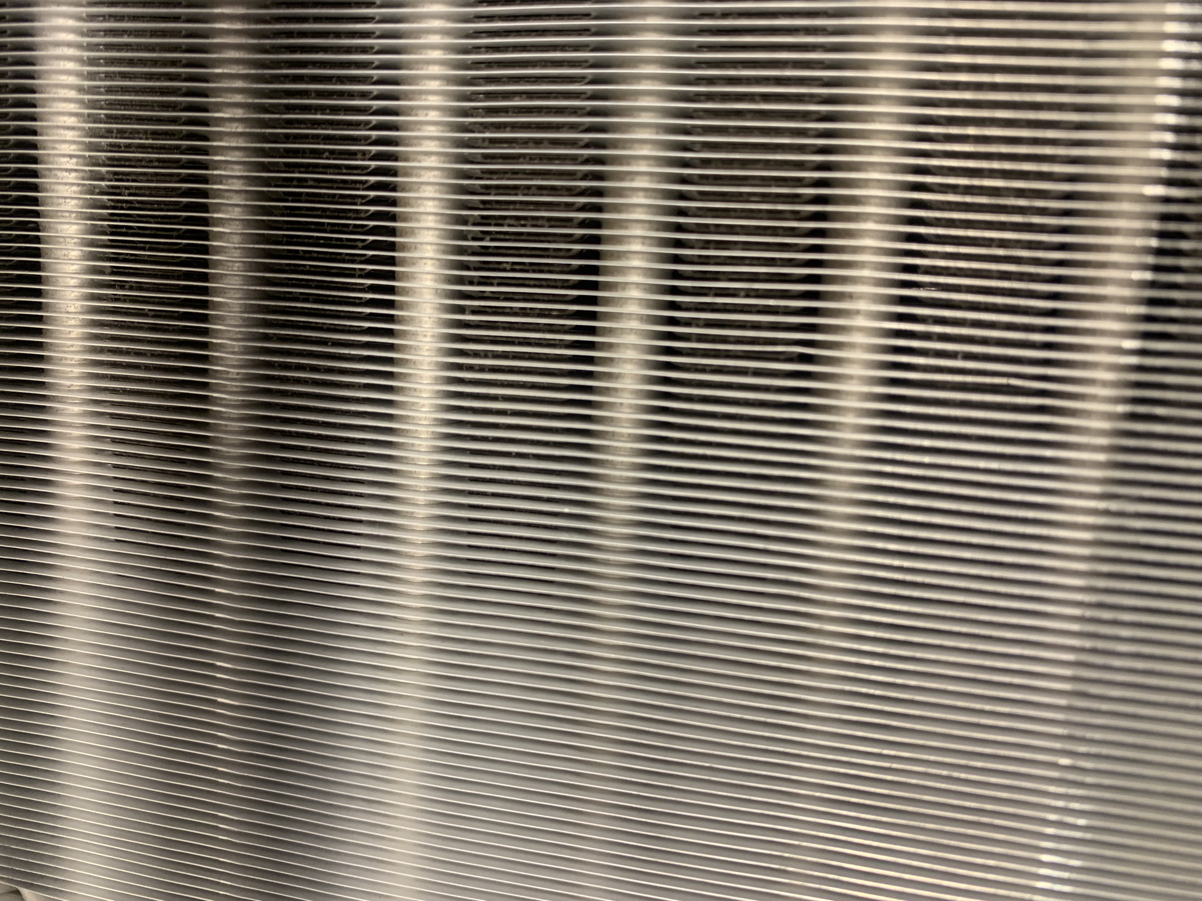

Lite bilder på innedelens flänsar. Provade lite tryckluft men det lossnade inte speciellt mycket. Detta kanske är att anse som rent?

Vid -16 - -23 grader C  så lämnar värmepumpen 3.3 - 3 kW värme,  inte mycket bättre med värme än en byggfläkt på ca 3 kW men kostar 'bara' ca 1.6  kW att att driva.
min pump drar just nu 1520 Watt vid -16.1 minusgrader och enligt diagram skulle det vara en produktion i området  3.3 kW och tror att den kör på närmare max just nu av motorvarvet att döma. beställd 23 grader och fått drygt 21 grader. och det är 60 kvm att värma.  det börja närma sig gränsen vad den kan leverera och hålla värmen utan tillskottsvärme på annat sätt.

ser ju skitbra ut
och jag håller med att fjärrens inställningmöjligheter har en hel del i övrigt att önska. men då väljer man en mitsubishi LN Hero i stället
