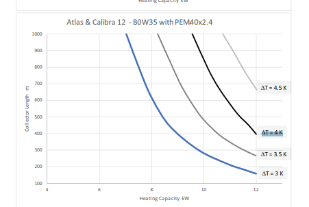

Om jag läser denna rätt, ska jag som har två hål à 90 meter som är seriekopplade (360m slang mao) sikta på ett delta som är 4 grader på KB?
Blir då till att ställa max-min värden på kb-pumpen för att nå detta, idag ligger den på 2-3 grader.
Tänker jag rätt, eller misstolkar jag grafen?

Nja, gissar att din värmepump går på dellast och då blir delta lite lägre.
Ser ingen anledning att mixtra med detta i ditt fall.
