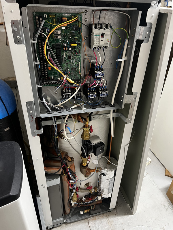

Bifogar en bild på insidan.
http://www.bilddump.se/bilder/20231204153134-147.161.189.112.jpg
Min fundering är om man plockar bort signalen från Huvudkortet, stryper den då eller stänger den av BHC2 vilket är den andra delen av Elpatronen, eller det är inte så enkelt.

Kontaktorer. Man måste vara djupt insatt i Mitsubishis konstruktion för att kunna koppla om något just där. Tänkte om man kommer åt själva el-patronens anslutningsplintar så är det kanske lättare att lossa en fas och koppla bort just där?

Dom kontaktorer som syns på bilden är nog för fläktarna, patronen sitter i innedelen och styrs för inkoppling med kontaktorer och är nog 3 fas på dom. Blir till ta loss fronten och fota dom delarna som finns där

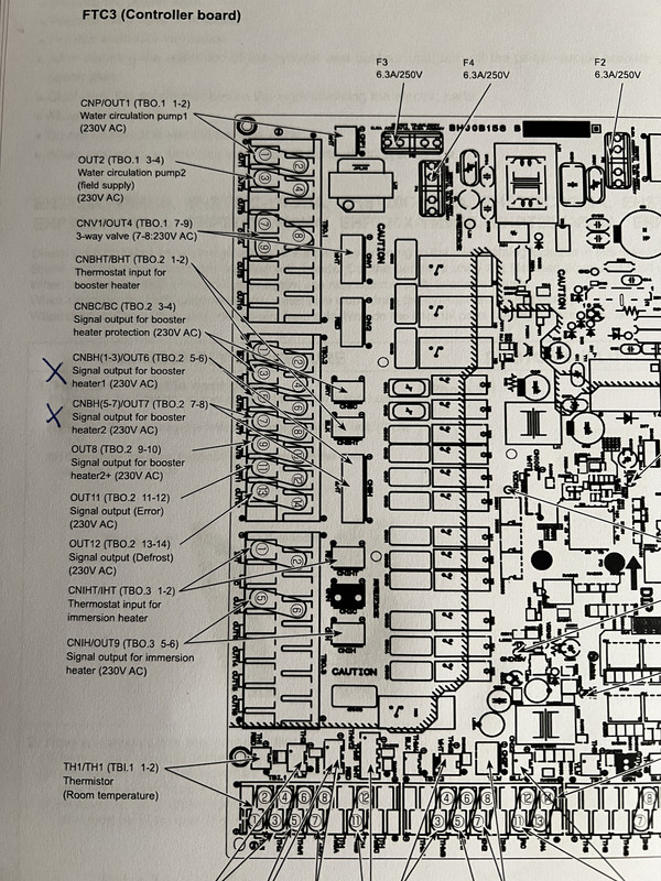

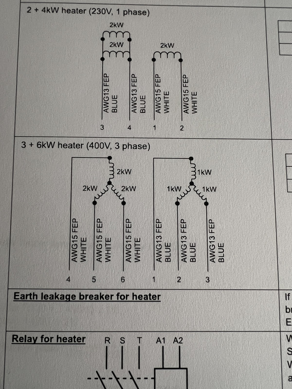

« Svar #6 skrivet: 04 december 2023, 17:42:31 »
Om man följer kontaktorerna så går där 2 rosa och 2 lila, enligt elschemat går dessa till en kontakt som heter CNBH 1357 (13 rosa) (57 lila) Där 1-3 är signal för booster 1 och 5-7 är signal för booster 2. Och enligt schemat på elpatronen är  4-5-6 vit 6kw/h och 1-2-3, 3 kw/h, måste dubbelkolla, kan inte lita enbart på färgen där.
Så långt är jag med, frågan är om det är rätt, och vad pumpen säger om jag då kopplar ur 6kw/h, och vär i kedjan bryter man delen på 6kw/h

Gjorde som så att jag först plocka bort signalen från huvudkortet till nr 1 kontaktor(6kw), men eftersom nr 1 aldrig öppnade(ingen signal) gick pannan aldrig över till kontakter nr2?(3kw).
Kan vara flera anledningar, men jag tolka det som att det inte fungera som jag ville.
Jag återställde signalen och istället drog jag bort strömmen till elpatronen från kontakter nr 1 men lät signal och övrigt vara.
Starta om pannan och Kontakter nr1 klickade till fint, men givetvis ingen värme då strömmen var bort plockad.
Under natten slog kontakter nr 2 till och elpatronen värmde men med enbart 3kw som jag önskade.
