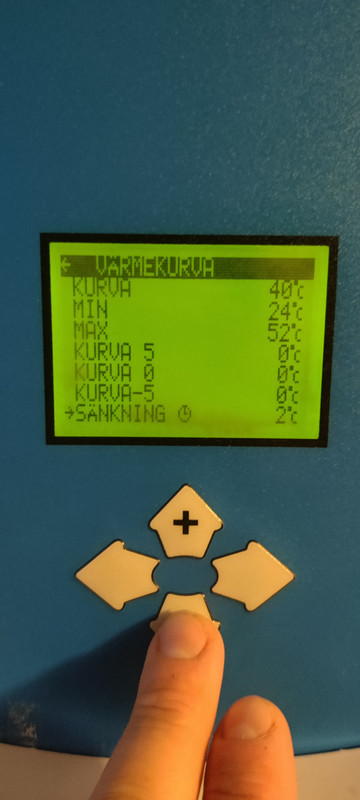

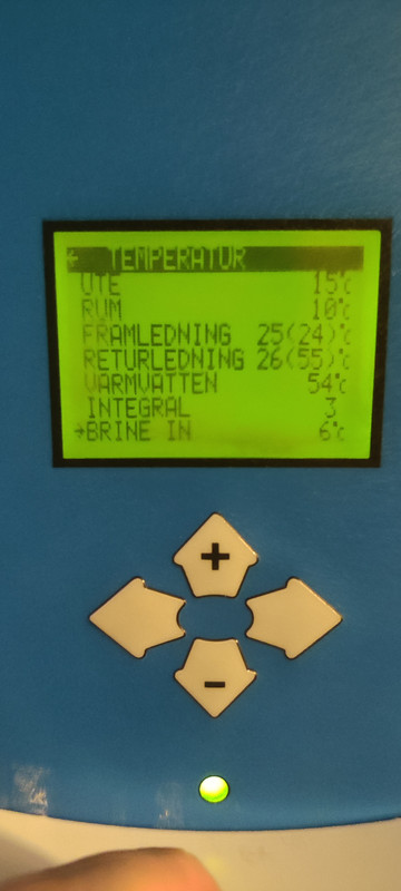

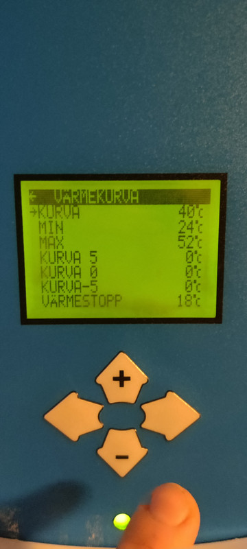

Hej.
Har en pump som vart installerad 2007 och har märkt nu efter att jag har monterat en Tibber Pulse att strömförbrukningen från pumpen är ganska hög.
Pulsen vart installerad i somras och det var då jag upptäckte att det, så jag har inte en aning om hur länge de har pågått.

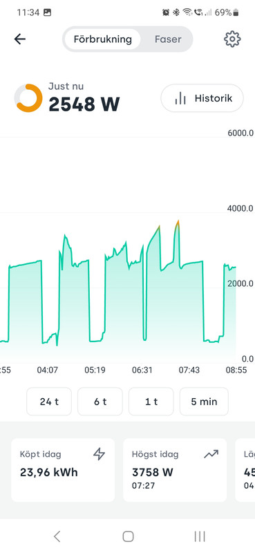

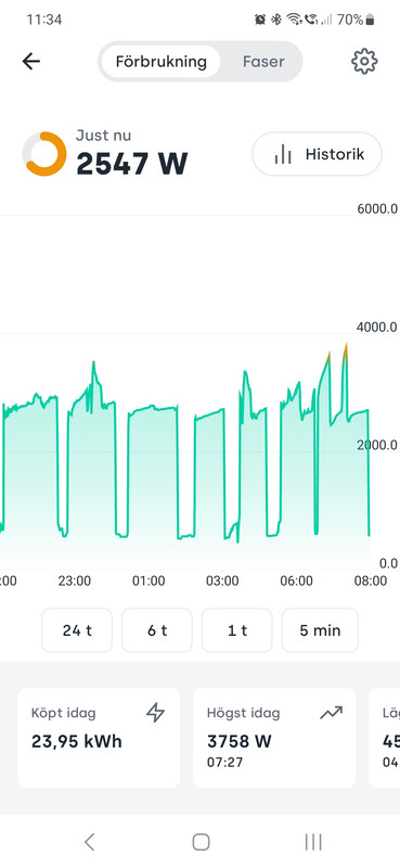

Som ni ser på bilderna så ligger den och drar ca 2,5kw i stöten under ca 30 min varje natt, vilket jag tycker är konstigt, även på sommaren.
Gjorde ett test att sätta pumpen på varmvatten, och då försvann fenomenet att den drar ström.
Har även kollat legionella inställningen, och den stod på var 7e dag.
Kan ingenting om värmekurvor, Brine, framledning osv.
Så jag hade en förhoppning att kanske någon här inne har en idé på vad det kan vara, är pumpen slut? Är det någon inställning som är konstig?

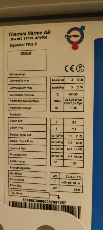

Vad är det för konstigt med kurvorna? De ser ut precis som de ska göra. Kompressorn drar ca 2,5 kW när den går, det är lite högre än vad som går att beräkna från data på märkplåten men köldbärartemperaturerna är högre än de pumpen är specad för så det är helt naturligt. Det är också som det ska att effekten ökar något under en driftcykel, värmebäraren blir ju varmare och därmed kondensortrycket högre. Det gör att kompressorn behöver arbeta mer.
Undrar om inte Zyberdude med batterierna menar husets radiatorer.

Om den utan anledning värmer vattnet till 55 grader kan det bero på att styrdatorn räknar fram att det behövs värme till huset, men flera av  termostater är stängda.
Det borde å andra sidan innebära stor skillnad mellan värmebärare fram och retur, vilket vi inte ser på bilderna.
Lite knepigt, och lite förvirrande förklarat, svårt att riktigt greppa om det finns värmebehov eller ej i huset?
Om det finns så ska den ju värma, och då ska det upphöra om du ställer den i läge varmvatten.
Men visst, om den alltid värmer till 55 grader typ, då är det nåt knasigt.
Troligast växelventilen, men då ska det ju normalt bli alldeles för varmt i huset.
Kurvorna ser som du säger normalt ut, men dom ser även så ut när det inte finns behov av värme i huset, tex i somras.
Det är de jag tycker är konstigt?
Alla termostater är öppna i huset.
Kurvorna för strömföbruking ser rätt lika ut dygnet runt, även om det finns behov av värme eller inte. De såg alltså ut likadant i somras.
Det blir inte överdrivet varmt i huset. Nu i några dagar har det varit runt -2 grader och pumpen står på 17 grader, och golvvärmetermostaten i badrummet visar att det är 21 grader där.

Om du har 21 grader i huset och den aldrig värmer huset så läcker växelventilen.
Men det där med "aldrig" måste ju bekräftas genom att du punktmarkerar pumpen.

Upptäckte ju detta fenomen i somras, då hade vi inget behov av värme i huset men såg i Tibber appen att nått drog ström som kurvorna i bilderna ovan visar.
Ändrade då på pumpen till "Varmvatten" och då försvann föbrukningen.
Så pumpen dar onödigt mycket ström när den inte "ska användas" till annat än varmvatten.

Nja, i så fall skulle det bli över 30 grader varmt i huset, om den går hela tiden.
Men kan inte förklara det på annat sätt, antingen är kompressorn helt slut så den inte orkar göra mer än 54 grader varmt vatten trots at det inte finns någon förbrukning, eller så läcker energin ut i huset via radiatorerna, eller så läcker varmvattenberedaren eller nåt tappvarmvattenrör i huset.
Men det borde synas på vattenmätaren om den snurrar hela tiden.
