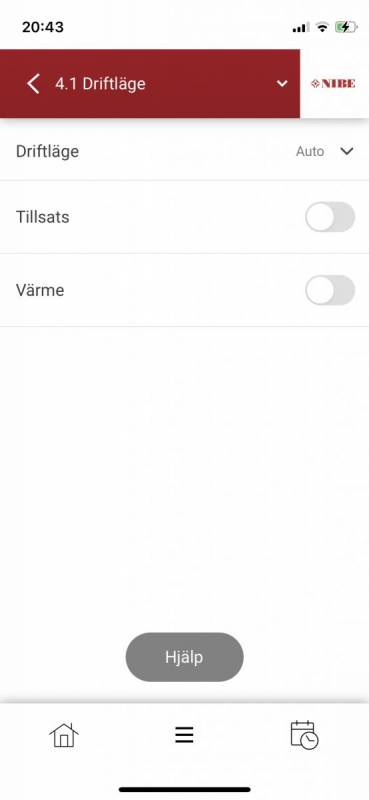

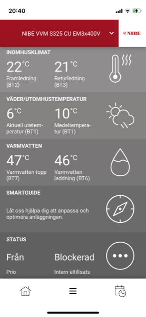

Nu när det börjar bli lite kallare ute får vi inte till önskad inomhus temperatur. När vi kör i autoläget är framledningstemperaturen är betydligt lägre än beräknad och för att få upp värmen är vi tvungna att gå över till manuellt. Kan det vara så att jag lyckas göra någon inställning som göra att framledningen blir lägre än beräknat i autoläget?
Kan tilläggas att inomhus temperatur regleras via uppnors smarttrix.
Bifogar liter bilder nedan.

Ställ i auto . Du ska öka på kurvan, har ni GV . normalt kanske ca 30 C och nu ger den bara 21 C ut och beräknar dito. Vid ca 10 C ute behövs inte mycket eller inget värmetillskott i huset

Vad är det för värmepump? Nibe 2120?
Kurva 5/1 bör ge ett börvärde på 27-28 C vid +10 C ute, så det är knepigt om den inte värmer alls.
Men den kan gå on/off om värmebehovet är litet, då pendlar temperaturen över/under börvärdet tills den blir lite kallare ute.
Men kolla meny 4.9.2 Stopp av värme?

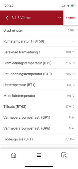

Det är intressant att gradminuterna står på precis 0 i bilden, trots att framledningen är under den beräknade. Fortsätter gradminuterna stå på noll så är det någon inställd gräns eller annat larm som stoppar pumpen, exempelvis "Stopp av värme" som Carl N föreslog.

Gjorde en omstart av systemt och nu funkar allt som det ska. Tack för era kloka kommenterer :D

Var en pump som buggade så förrförra veckan, vet inte vad det beror på, inget som kommit tillbaka sedan omstart bara. Gradminuter fastnat på 0. Uplinkkopplad F1255.
