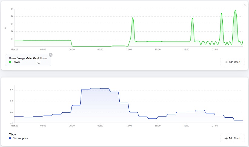

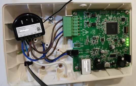

Jag har modellen innan, med externa LAN adaptern ansluten. Men i manualen ser det ut att fungera på samma sätt, samma anslutningar och samma instruktioner så det är nog exakt samma.
Jag har kopplat in ett 2x relä zwave  så jag kan styra från min Homey som plockar in kwh pris per timme från Tibber (som är min elleverantör). Har man ingen Homey så kan man göra det på annat sätt.
Verkar fungera rätt bra, se grafen mellan effekten som Daikin:en drar ovan och priset i SEK nedan.
