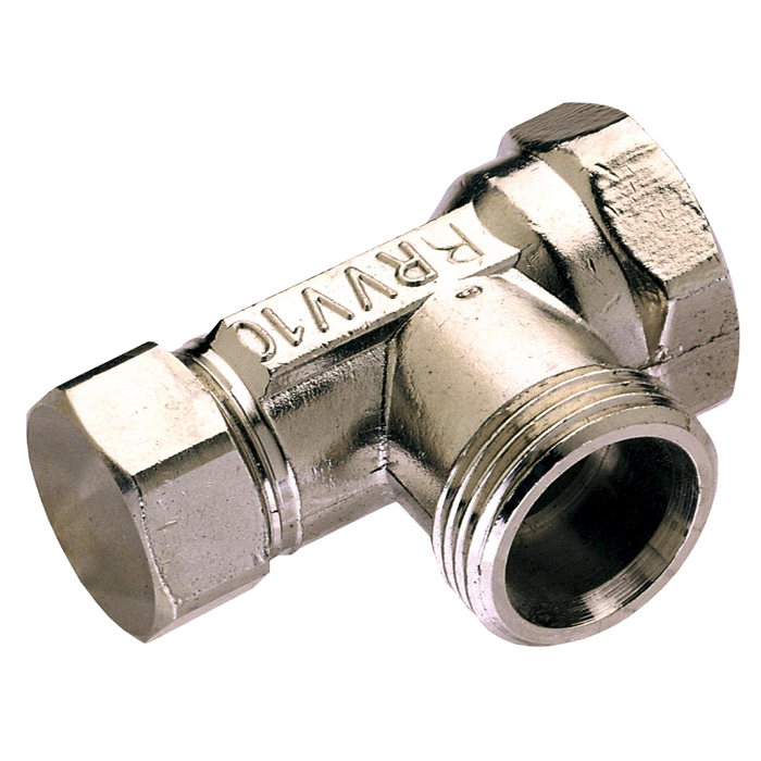

Håller på grejar med mitt system nu, flytta lite element och göra om shuntgrupperna. Det blir ett långt dygn när man är noggrann, löder och har sig.
Hämtade in ett radiatorkoppel som ska sitta i garaget snart, det var märkt upponervänt T på sidan. Det är nog en symbol för enrörs. Det elementet jag ska ta loss har en symbol som visar två-rörsflöde. Hur har du det med symbolerna på alla dina koppel?
Jag hoppas att du ska få lite ös i systemet när radiatorventilerna fungerar som de ska, egentligen känns det som en rimlig orsak. Om vattnet bara passerar vidare..
Jag tycker om att frågesätta allt jag ser, det är lärorikt. Jag gjorde den observationen du gjorde att det är mycket kallare uppe vid termostaten än stigaren vid golvet vid elementet. Skilde cirka 7 grader. 1 sekund senare så undrar jag varför i hela friden man har radiatorkoppel som ser ut som de gör. I alla fall på tvårörssystem. Man värmeväxlar stigaren med returen hela tiden och pajar på uteffekt och pumpens verkningsgrad om jag tänker rätt. Då kan man sänka framledningen sen.
Finns separat returventil att köpa vet jag, blir sugen på konvertera helt klart. Aldrig hört talas om att någon har gaggat om det. Har inte svaret på min fråga. Men känns som en billig lösning.
Låter som du hittat en balansgång i elendet. Hoppas på ett mer avslappnat axelparti om du hittar fel på radiatorventilerna när delarna kommer.
Övervakade du snickarna när de satte in fönstren? Verkar ju inte ovanligt att det fuskas med tejpa ångspärren mot fönstren. Har kontrollerat ett fönster här, det var otejpat. Så det har med andra ord ingen stor betydelse.
Kan ta tempen hos mor på framledningen framöver. Det är väl så nära ditt system jag kan komma, borde vara beräknat liknande. Vedeldat med innegivar-shunt. 20,0c.

Obs visade sig att jag har två rörsystem, hade en gammal huspärm, där stod de att de är 2 rör system. Och mycket riktigt så testade jag strypa en radiator, och då visade det sig att alla andra var varma och de strypta blev svalt!
Tydligen så ska mitt hus varmas i första hand med tilluft och därefter hjälper radiatorerna till när det behövs mer. Och min installatör menar på att de är nog för få radiatorer med 6st och dom kanske inte klarar så mycket! För allt i pannväg är rätt och framledningstemp också... kanske får vänja mig eller så får man väl fläska på med fler radiatorer eller byta ut de 6st jag har.
Då är alltså mina två bugningar fel på dom två som är monterade på dom bortplockade radiatorerna. Där går framledning direkt till retur. Och säkert därför det är svårt att strypa tilluften för returen blir bara 2 grader lägre än returen!! För den får massa varmt vatten direkt till returen och därav svårinställd trimventil/tilluft. Dom ska ju pluggas då!

Jodå, det gick bra! Nu har jag tre shuntgrupper.
Svårt att känna hur mycket bättre det blev, men det är helt klart varmare i övriga delen nu med en extra radiator i drift. Gjorde gott! Pluggarna var lite djupa i gängan. Där muttrarnas gänga slutade var det lite tjockare, men det funkade med stepborr ett steg ner. Helnöjd med luftningsfunktionen.
Men jag har svårt att släppa det med radiatorkopplen. Stigaren efter koppel är lika varm som returen. Medan riktiga stigaren är 10 grader varmare. Känns som att göra högtemperatursystem av lågtemperatursystem. Har köpt till garaget egentligen samma prylar jag vill ha till elementen, men det är ingen M22-gänga, kanske M26. Verkar bli brist på nippelval då. Märkligt. Men jag är dålig på radiatorer. Men det känns ju spontant som framledningen kan dras ner minst 5 grader med samma värmeavgivning.
På något vis ska man väl kunna få till det så som jag tror är bättre utan att vanliga människor kan se skillnaden.
Här kan man även se att det är lågtemperatursdesign med väldigt fina konvektorplåtar.
Elementet öppnas genom att luta sig mot det i ovankant för att trycka ned fjäderpaket. Då ramlar det loss i underkant. Fram med dammsugaren.
