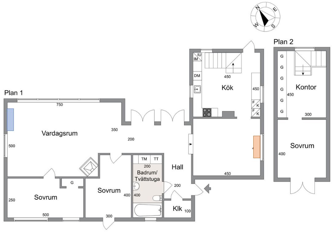

Ska precis flytta till ett nytt hus och pga direktverkande el så får det bli en LLVP. Hus (138m2) med två längor från 1930/70 tal med ovanvåning på den södra längan. Jag har läst på så mycket jag kan och vill nu bolla med er om någon vill hjälpa till.
Jag har funderat på placeringarna röd och blå nedan:
Det lutar åt den röda placeringen då ja tänker att det lär värma upp övervåningen bättre då det är närmare trappan (i köket). Men jag kanske tänker galet. Jag tittar för tillfället mest på PANASONIC FLAGSHIP HZ35UKE på 7.75kw.

Den blå placeringen ser ut att hamna där ni har soffa eller fåtöljer och kanske inte så spännande att ha en blåsande innerdel ovanför skallen !
Gplvmodell under fönstret riktad mot köket är ett alternativ beroende på möblering.
Den röda placeringen men med en golvmodell skulle jag välja istället för ovanför fönstret, om nu möbleringen tillåter.
Kanske en duo med en liten innerdel för montering i sovrum för AC om det blir varma somrar.
