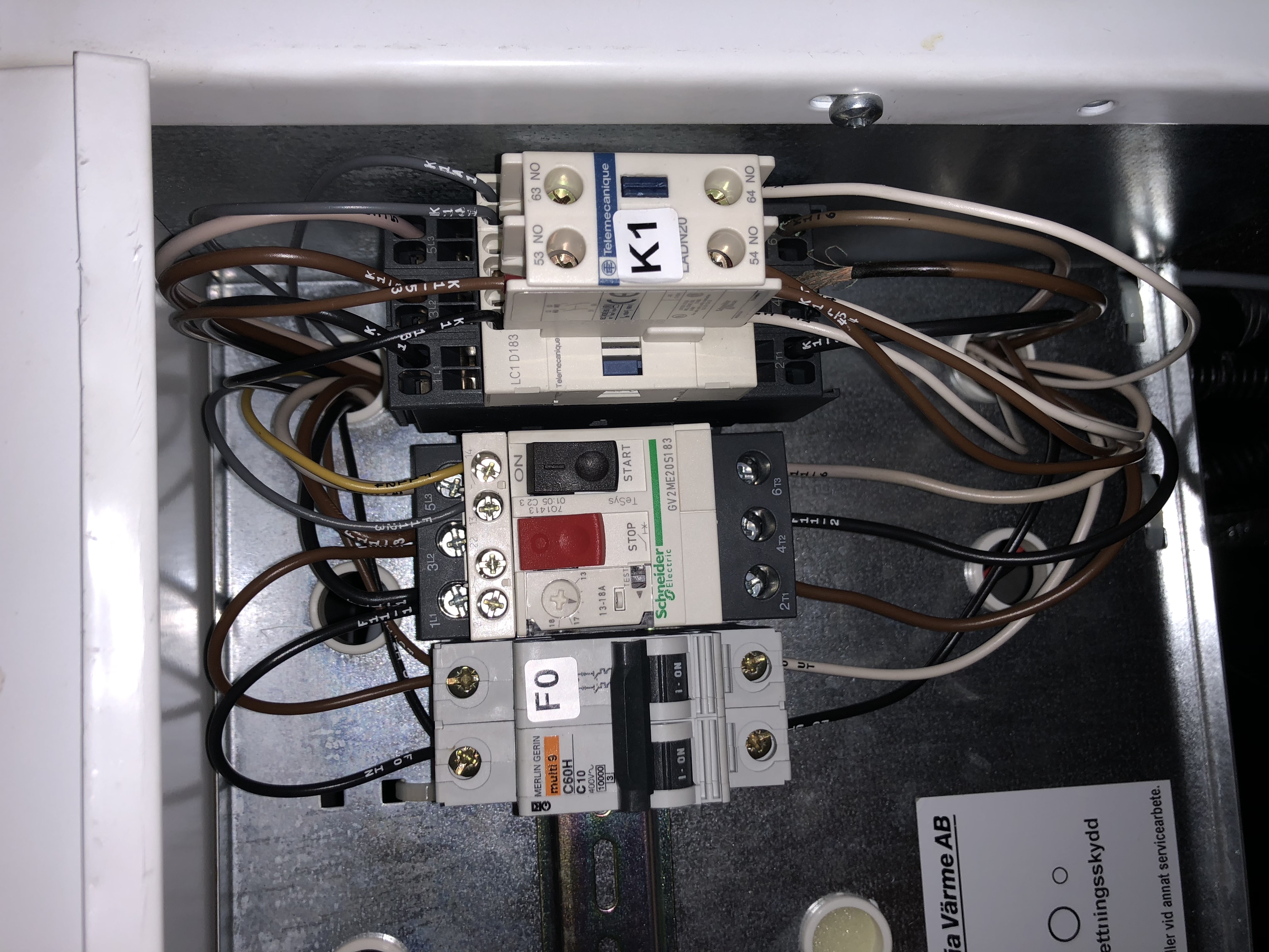

Varmgang ved kontaktor?
22 november 2018, 17:23:22 »
Hei!
Har lagt merke til at det var noe elektrisk brumming bak dekselet til varmepumpen, så bestemte meg for å åpne opp for å se. Ser ut som om det er varmgang ved en kontaktor. Er det bare å bytte ut denne eller kan det være at det er noe galt med kompressoren? Den bråker mye mer nå enn det den gjorde da den var ny. Har bestilt service, men de kommer ikke hit før om to uker. Har fått stilt om pumpen til el-drift, noen som har synspunkter på hva som er galt? Dette er en Thermia 10kw eko modell fra 2002.

Dom börja brumma , bäst är att byta K 1 , då det kan bli dålig kontakt i den på en eller flera faser , du måste ha samma fabrikat och typ då det finns en modul påbyggd , kolla spänningen , står på en sida någonstans 230 V eller 400 V spole

Anbefaler du slår av sikringen til varmepumpen og ettertrekker alle skruene på de elektriske koblingene.
På selve kompressoren må du sjekke at kabelsko ikke er løse. Dersom det er flate kabelsko kan det være at du må klemme dem forsiktig med en tang, slik at de har god elektrisk kontakt.

Jeg antar det er du som har trekt ut ledningen som er løs og litt svidd. Denne ledningen bør byttes, da isolasjonen vil smuldre opp på sikt pga. varmgangen. Jeg antar at "brummingen" er fordi den ene faseledningen hadde dårlig kontakt. Ledningen som går ut fra K1 nr:6 bør trolig også byttes, da det ser ut som den og har dårlig kontakt.
Ledningene som går ut fra K1 nr: 2, 4 og 6 er trolig faseledningene som går til scroll kompressoren.
Anbefaler at du åpner koblingsboksen der ledningene går inn på kompressoren, og ser hvordan det ser ut der.

Hei, og takk for svar! Kontaktoren bråker ikke hele tiden så antar at det er den det er noe galt med. Alle koblinger har blitt sjekket i forbindelse med service for ett år siden, i tillegg har jeg tittet litt selv og det ser fint ut. Tror påbyggingsmodulen til kontaktoren ble byttet for et år siden, noe som kan ha fremskyndet kontaktor-problemet?

De svidde ledningene kommer til å bli ett problem. Du bør kappe vekk det svidde dersom ledningene er lange nok, eller så må du bytte dem. Du må ha "fin kobberfarge" der du kobler ledninger.

Men hva er det som er problemet egentlig? Sist gang var serviceteamet fra Thermia her og de fant ikke ut hva som var galt? De byttet ut en kontaktordel for 300kr ca.

Den ledningen som er løs på bildet, har blitt utsatt for kraftig varme pga. "dårlig kontakt". Når det er dårlig kontakt, blir det varmgang. Isolasjonen på den løse ledningen som er skikkelig svidd. Det som vil skje med den er at isolasjonen vil smuldre av. Det er bare et tidsspørsmål når det skjer. Det er slik som dette som kan gi branntilløp i elektriske anlegg.
For å være på den sikre siden kan du bytte kontaktoren og ledningene til kompressoren. Ledningene på oversiden av kontaktoren (1,3 og 5) ser ikke ut til å ha fått varmeskade.
Vær nøye når du kobler inn ledningene. Det SKAL være blank og fin kobber, og du MÅ skru ledningene skikkelig fast i tilkoblingsklemmene. Gjør du disse to tingene riktig, så blir det ikke varmgang.
Neste gang du bestiller et service team fra Thermia: Forsikre deg om at de har med IR kamera, da klarer de å oppdage slike feil

16 år gammal pump, byt kontaktor k1 med hjälpblocket, byt även motorskyddet, så funkar det säkert i många år.

Takk for hjelpen! Ny kontaktor blir installert til uken, så da blir det liv i varmepumpen igjen

Bytt ledningene fra kontaktor til kompressor også :-)

Da er kontaktor og hjelpeblokk byttet. Motorvern var av nyere dato så var ikke nødvendig å bytte. Men teknikeren påpekte at jeg hadde for kald kuldebærertemperatur. Temperaturmålerne/giverne mine viser for øyelikket KB inn -3,8 og KB retur -7,9, men han mente at temperaturene var mye lavere. Han hadde med et IR kamera og målte -17 grader på sirkulasjonspumpe og -20 på (sugegass)?, som er helt ekstreme verdier. Brønnen har en aktiv dybde på 112 meter. Er det mulig å ha så lave temperaturer på kuldebæreren? Ble anbefalt å installere frikjøling eller borre ett nytt hull for å bedre forholdene for varmepumpen. Har ikke helt troen på at frikjøling vil løse problemet, noen som har ideer?
