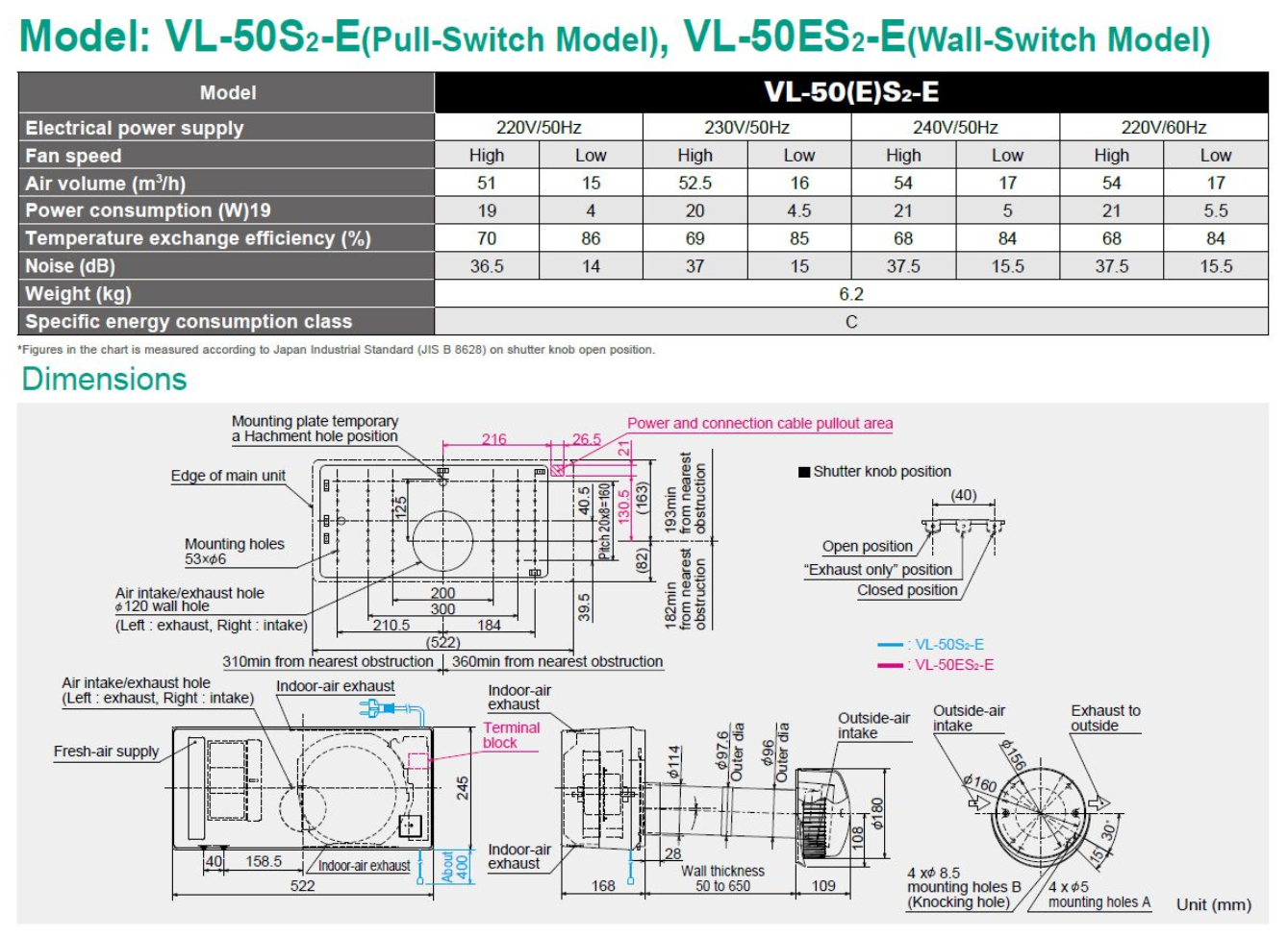

Tekniska specifikationer:

Denna maskin har två hastigheter, hög och låg, med 51 respektive 15 m2 luftväxling/timme.
På låg fart är det fantastiskt lågmäld, jag hör den inte alls när jag sitter ca 2 meter från enheten.
På hög fart bullrar den dock ordentligt, det är inte en hastighet man vill ha på annat än när rummet inte används, och frågan är varför man skulle forcera ventilationen just då?
Visst kan man tänka sig att det i en byggbarack med många  människor samtidigt på en liten ytan kan fungera skapligt med maskinen på högfart, troligen dränks väl bullret i sorlet av många människor som pratar och står i med diverse bestyr, men det är absolut inte en hastighet jag skulle rekommendera till någon i en hemmiljö där man vill ha det lugnt och skönt.
På låg hastighet är alltså upplevelsen av denna enhet helt annorlunda, den är mer eller mindre helt ljudlös, och enligt min mening så ventilerar den mycket väl den lilla lokal som är vår arbetsplats. Enheten ersatte en "fresh 90" friskluftsventil och gör ett MYCKET bättre jobb när det gäller att ventilera rummet, dessutom med 85% värmeåtervinning och bara ca 4 W effektförbrukning.
