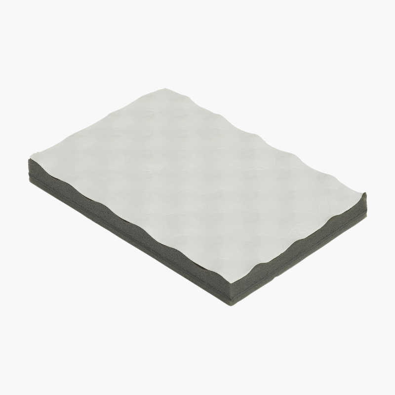

Jag har kollat på ljudissolering i helgen, och likt dig så var jag in på SilentSwede och från början tyckte jag det såg rimligt ut, ända tills man börjar läsa lite vad det är för material i deras produkter. Lång historia kort, deras topformade material (som dom kallar "Egg") är ett polyuretan baserat förpackningsmatrial som inte kostar speciellt mycket per m2, det är samma sak som du förmodligen har fått i ett paket med elektronik.
Det slätare materialet är EPDM gummi, dvs. samma sak som i Armaflex isolering, vilket du förmodligen kan köpa betydligt billigare via en hantverkare som har konto på Bevego eller Ahlsell.
Jag planerar att sätta 19 mm Armaflex på väggen bakom min nya pump (valde en Comfortzone Ex50 just pga. ljudprofilen istället för en Nibe).
Dock skall man nog vara beredd på att det mesta av ljudet är det som transporteras via kontaktytor och inte luft.

Om något så hade jag isolerat bakdelen och eventuell sida som vetter mot en vägg, direkt när pumpen installeras. Jobbigt arbete att behöva göra i efterhand. Nästa steg hade varit rejäl isolering av frånluften och avluft (extra strumpa utanpå), samt dämpmattor i "överskåpet". Sista steget för mig hade varit att dämpa fronten och övriga sidoplåtar.
Personligen gillar jag dämpmattor som har en bitumenskiva inbakad, till exempel denna
