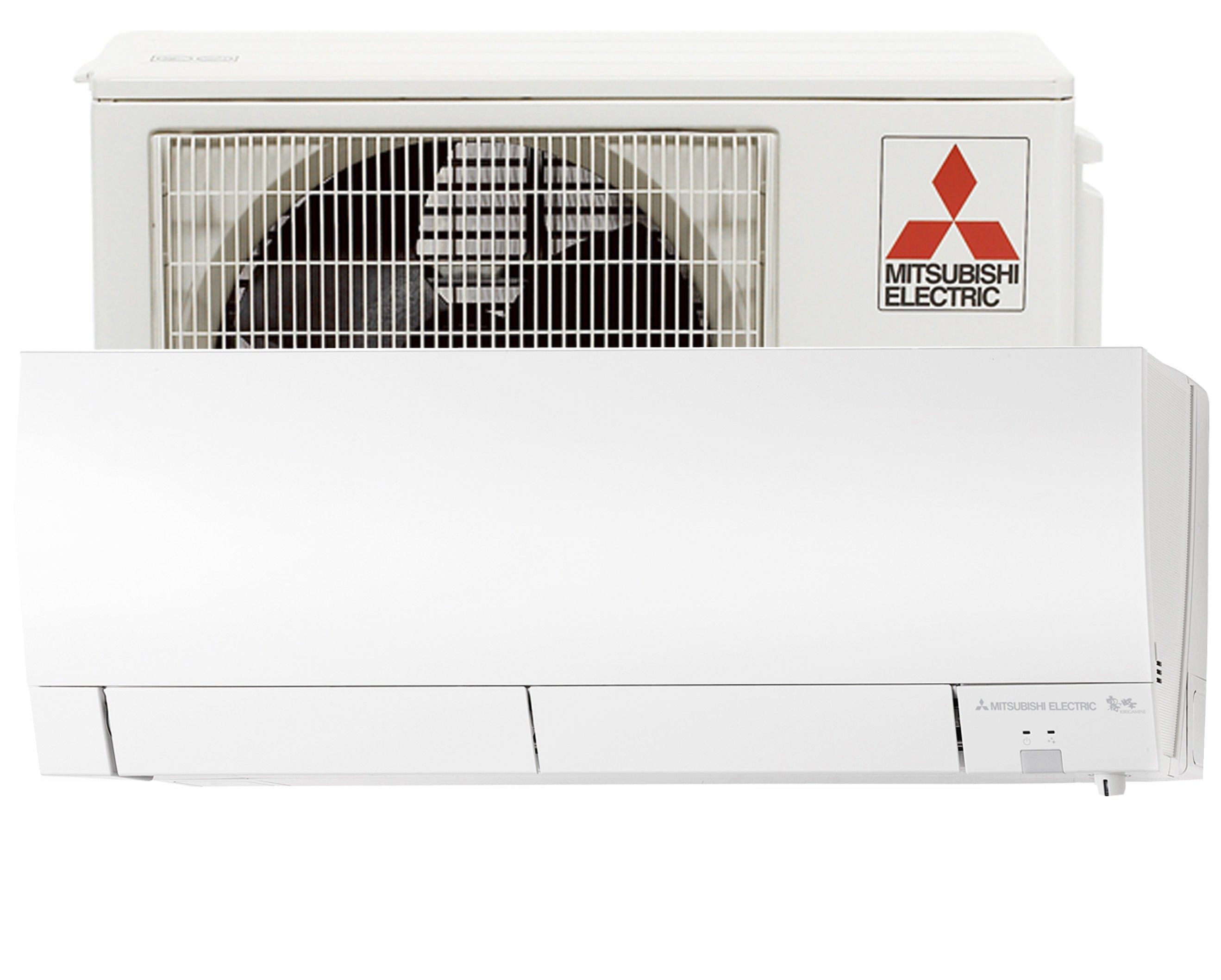

Kolla att utedelen heter FH25VEHZ eller FH35VEHZ beroende på vilken effekt du väljer, då är det den som är anpassad för kallt klimat.
Mitsubishi Electric har en MelCloud modul för Wifi om du har trådlöst nätverk i huset, ingen modul för GSM.
Air Patrol för en för GSM,  finns även många andra märken och modeller men vet inte vilken som är bäst.
Personligen skulle jag inte placera en innerdel för värmedrift i ett sovrum oavsett märke.
Det kan tex gurgla lite i innerdelen,  det kan knäppa lite om innerdelen vid avfrostning vilket skulle göra mig galen nattetid.
Sovrummet brukar vara det rum man vill ha svalast i.

FH har inte inbyggd Wifi modul utan du får tex komplettera med Melcloud om du vill ha Mitsubishis variant.
Nya LN HERO har inbyggd wifi modul men då kostar det några tuenlappar till

« Svar #8 skrivet: 25 oktober 2017, 19:11:18 »
Tack för input!
Var ovanligt snabb o ta beslut! Vart en FH 35 ifrån Elon enligt dom Nordenanpassad?? Jag brukar ta sådana här ting i långbänk....
