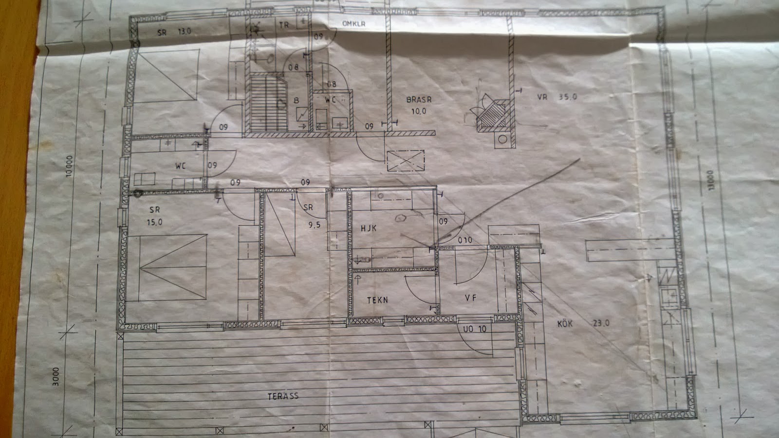

Ang placering:
https://3.bp.blogspot.com/-JKOeCzxqSP8/Uk7itnOkMvI/AAAAAAAABY4/IJmUVaU7sB4/s1600/WP_20131004_044.jpg
Min pappa tycker att pumpen borde installeras på väggen till höger så att den skulle blåsa in i korridoren. Jag själv skulle placera den
i vardagsrummet på väffen "uppåt" så att den skulle blåsa mot köket.
Det som krånglar till det hela är spisens inverkan(?) samt friskluftens rörelse genom huset. Tilluften kommer in genom tilluftsventiler vid fönstren och rör sig sedan mot badrummet. Man bör väl undvika att pumpen blåser mot luftströmmarna?
Ritningen skiljer sig från verkligheten såtillvida att spisen står vänd mot höger (inte mot vänster). Det finns inte heller någon vägg mellan "BRASR" och "VR" (dvs "ovanför" spisen) utan väggen är i stället mellan "BRASR" och tamburen nedanför. BRASR "öppnas alltså högerut, inte neråt.
Tanken skulle vara att placera pumpen på ytterväggen så att man bara behöver göra en kort genomdragning.

Får du tag i nån som installerar den väldigt billigt eller gör det själv kan det ju vara ide men ska man betala fullt pris skulle inte jag göra det men inte för att de nya är så mycket bättre utan för att de nya är just nya med flera års beräknad livslängd.

Jag hade köpt en ny. Betalade nästan 19000kr för min Panasonic HZ9RKE-5 och det tycker jag är pissbilligt. Har appstyrning via Verisure och det fungerar verkligen bra. Under juli och augusti har pumpen förbrukat 44 kWh. Under juli drog den 25 kWh. Möjligheten för mig att kunna kyla är värt varje krona. Har kört värme några dagar och då blev det för varmt (inkörnings tid...)  Förbrukningen låg då på uppemot 300W/h som mest.
Vår förbrukning ligger nu på ca 14000 kWh. Låg lägre innan vi installerade avfuktare i grunden och bytte badrum och fick elektrisk golvvärme. Golvvärmen står på 25°C året om. Hade på 25,5°C under sommaren. Kör handdukstorken på el nu på sommaren iofs på timer. Den går på radiatorvattnet på vintern. Ska bli intressant att se om tot elförbrukningen sjunker nu med pumpen.
Nu vet jag inte hur du har möblerat men till höger på ritningen känns som en väldigt bra placering. Just i kök och vardagsrum vill jag ha det varmt och gott. Inga problem att få ut värme och kyla bort mot sovrummen. Närmast värmepumpen blir det som varmast så kök och vardagsrum ligger bra till. Fläkten i innedelen susar lite beroende på hastighet men är TVn på så hörs den inte.
