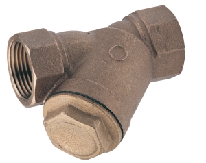

Då är det troligen ett filter någonstans som satt igen.
Det är i alla fall det första jag skulle kontrollera.
De brukar se ut så här:
