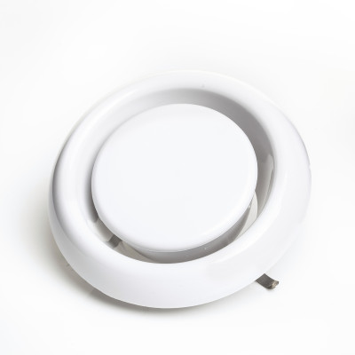

Väcker liv i min tråd
Körde igenom skötelsanvisningarna men "Rengöring av tak- eller väggventiler" förstår jag mig inte riktigt på? Var bor dom :)
Rengöring av tak- eller väggventiler (2 ggr/år)
Dra försiktigt ut ventilen. Tvätta i milt diskmedel utan
att rubba inställningen. Låt torka och sätt tillbaka. När
anläggningen startas upp får varje ventil sin individuella
inställning. Rengör därför en ventil i taget, så att de inte
blandas ihop.
SV: IVT595 - div frågor
« Svar #24 skrivet: 08 mars 2017, 13:05:09 »
Det är väl dom hål i väggen/taket som till- och frånluften kommer igenom? Sitter det nåt justerbart spjäll på dom som är injusterat för rätt ventilationsflöde så är det bra att inte ändra på det.
Utloggad erikssonr
  • Antal inlägg: 53
« Svar #25 skrivet: 15 mars 2017, 10:58:26 »
alltså det som sitter i rummen?
typ Fresh 80 och såna här i taket? http://webshop.ventex.se/wp-content/uploads/2015/03/fr%C3%A5nluftsdon-vel-121-400x400.jpg
« Svar #26 skrivet: 15 mars 2017, 11:32:39 »
Jo precis. Det på bilden i länken är ett mycket vanligt förekommande frånluftsdon. Lätta att ta bort. Jag brukar ta en flaskborste och köra runt i dessa innan jag rengör filtret i frånluftsvärmepumpen.
Utloggad erikssonr
  • Antal inlägg: 53
« Svar #27 skrivet: 15 mars 2017, 15:14:59 »
toppen! tack o bock :)
