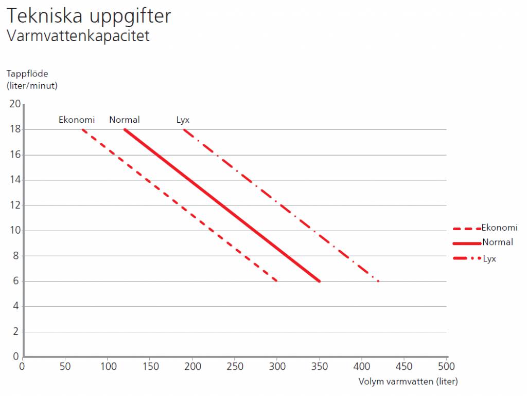

Klippt från manualen. Av bilden att döma så är utjämningskärlet nedre delen av tanken och det sitter ett par växelventiler som växlar mellan den delen (värmedrift) och övre delen (tappvattenvärmning):
Ok, men hur förklarar vi då nedanstående bild från manualen? Den säger att mer än 150 liter tappvatten får man inte om man inte häller sakta. Och då pratar vi om 40 gradigt vatten. Rimligen har man då inte mer än 125 liter varmvatten i tanken. så 150 liter måste på något sätt förklaras (till 276).

« Svar #109 skrivet: 10 maj 2017, 06:11:40 »
Det är ingen tank för tappvattnet. Det är en tank med värmesystemets vatten där tappvattnet värms i en slinga.

« Svar #110 skrivet: 10 maj 2017, 08:19:44 »
delvis är jag med. Tappvattnet värms i en slinga. Den mängd som värmts upp ligger i tanken. Den mängd som värmts upp till 65 grader, möjligen 55 grader, överstiger inte 150 liter (då kunde vi hälla mer varmvatten snabbt). Denna mängd, om och fysiskt skiljd, ingår rimligen i de 276 litrarna. Säg det är 125 liter, ta bort dina 50 liter, är slutsatsen då att slingan för att värma varmvattnet är på runt 100 liter?

« Svar #111 skrivet: 10 maj 2017, 12:14:53 »
Själva slingan rymmer 17 liter. Se mitt tidigare inlägg.
Eftersom inte tappvattnet tas från en tank, utan det värms när vattnet passerar genom slingan så blir det lite mer komplicerat att räkna. Dels blir den volym (och temperatur) man får ut beroende på flödet och dels får man aldrig ut exakt samma temperatur som det är i tanken. Sen kan jag tänka mig att skiktningen är sämre än i en ren tappovattentank, så temperaturen sjunker snabbare och mer linjärt när man tappar vatten. Därför får man ut mindre mängd innan det blir för kallt.
Sen vet man inte hur stor del av tanken som slingan går i. Tittar man på bilden så är det bara halva, men det är ju en schematisk bild som inte behöver stämma så bra med verkligheten...
