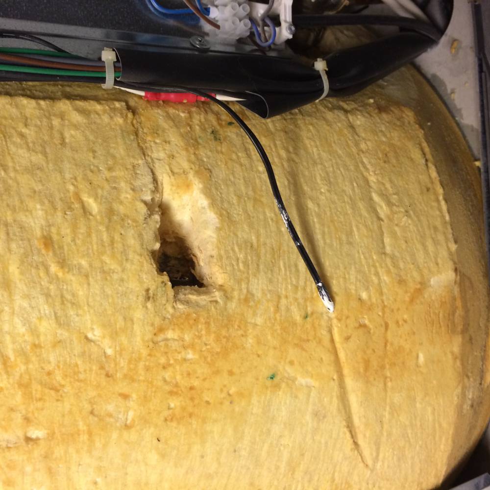

Lossa på fronten så sitter temgivaren instucken på framsiden, det som syns är 2 trådar in i ett hål.
Hos mig så hade givaren efter ett par år glidit ut så jag tryckte bara in den så visade den rätt igen.

Tack Carl för tipset. Har kikat på det nu och sladden till givaren satt i hålet men när jag kände på den så var den helt lös. Stack in den så långt det gick och satt fast den men frågan är ju hur korrekt den visar. Förmodligen inte jättebra. Då vet jag varför den inte visar helt rätt temp !  Bilden blir sned här, vet ej varför.

När jag använder varmvatten i duschen så är det bara ljummet men det slog mig att när jag diskar eller tvättar händerna i andra kranar i huset så är det mycket varmare vatten. Så jag tog en termometer och kollade tempen på alla kranar och det visade sig att i duschen så är det 10 grader lägre på maxvärme. Googlade på blandare och började inse att det kanske är dags att byta den. Sagt och gjort så efter byte av blandare i duschen så blev det samma temp som i övriga huset. Så denna gången var det inte värmepumpen. Då har jag lärt mig det också.
