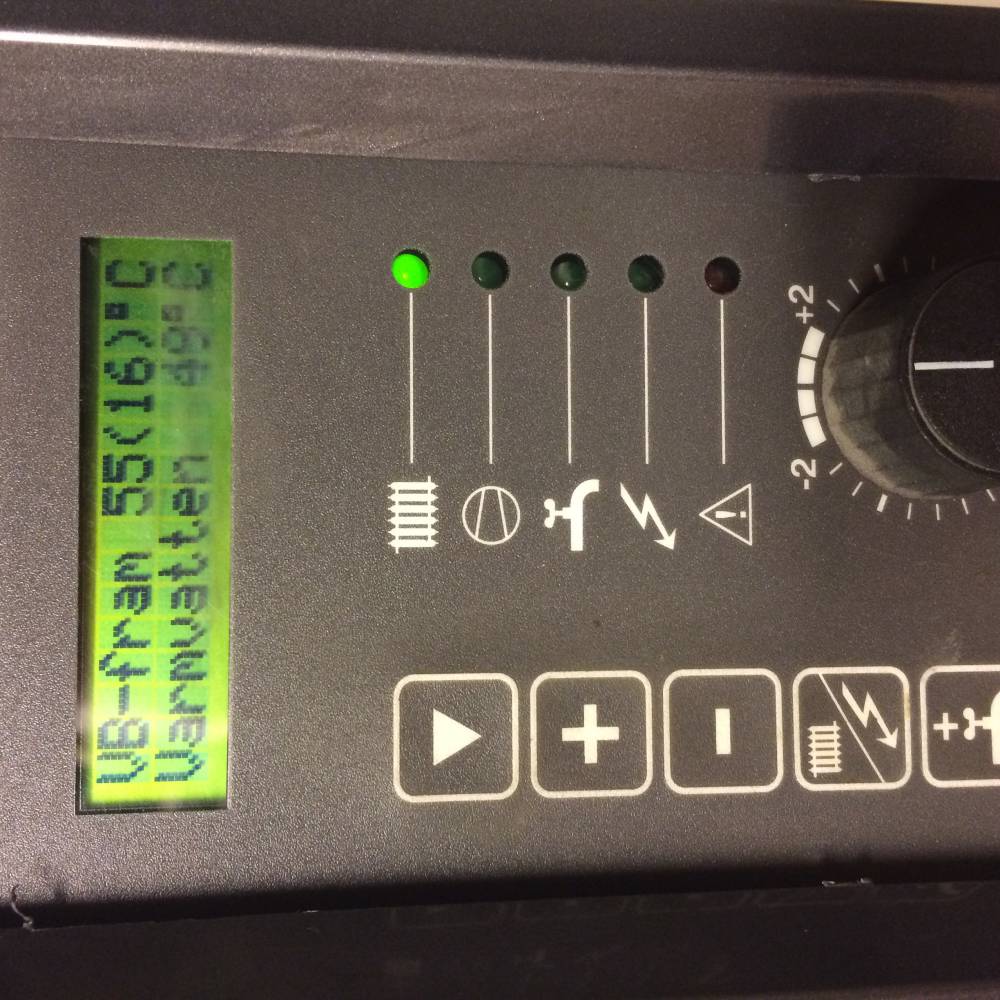

Utloggad jorgenkarls
  • Antal inlägg: 171
SV: Max varmvattentemp NIBE1210
« Svar #12 skrivet: 29 september 2014, 19:49:11 »
VB fram steg till till 55 grader sedan stängde pumpen av. VV är 49 grader. Se bifogad bild
1½-Plans villa(140m2) med källare(70m2). Värmesystem Nibe S1255. Golvvärme i nedre plan , radiatorer på övre plan.
  • Antal inlägg: 31247
« Svar #13 skrivet: 29 september 2014, 21:54:36 »
Min gissning är att tempgivaren för varmvatten inte är riktigt OK, antingen kan den ha glidit ur dykröret eller är den bara dålig.
Det är helt OK att VV-laddningen stoppas då VB-fram visar 55 °C.
