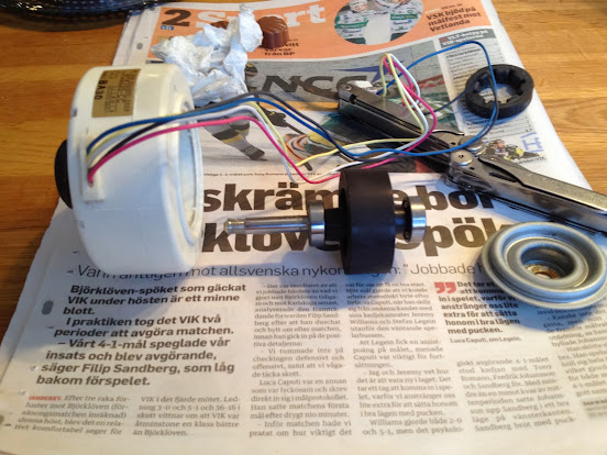

Jag bytte lager i motorn i innedelen idag efter lång tid med högfrekvent missljud från den.
Jag tänkte skriva en liten information om nån är sugen på något liknande

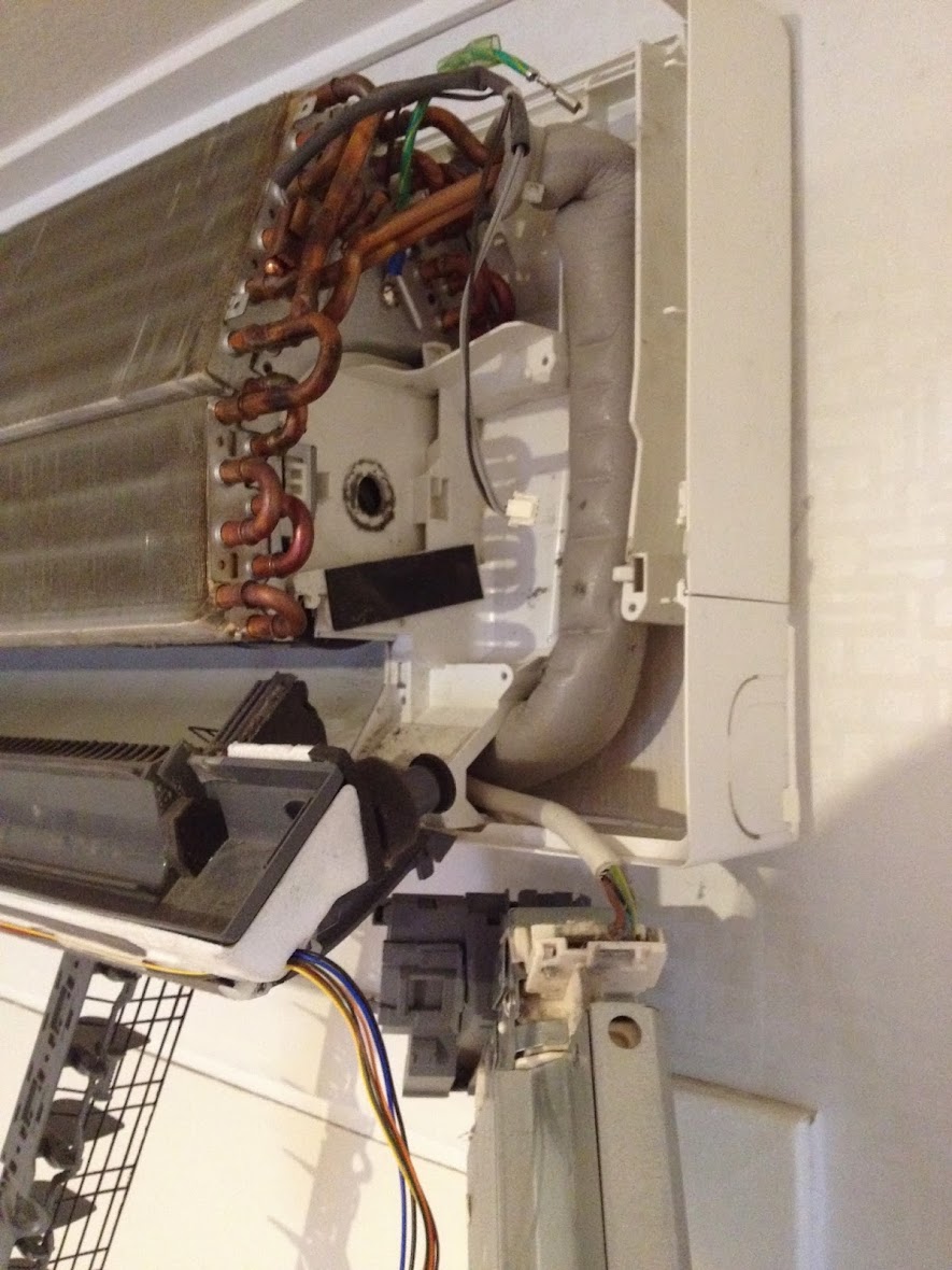

Slå av matningen förslagsvis ta ur proppen eller slå av dvärgbrytaren
Plocka av kåpan, luftflöjeln? mm
Öppna elektoniklådan och plocka bort alla kontakter som går ut till givare mm, matningen behövde jag inte röra låssa lådan och vik ner den.
Lossa vattenuppsamlaren ljusgrå den var rätt bökig att lossa vik ner hela paketet, det hänger kvar i kondensslangen.
Nu är motorn fri så lossa alla skruv som håller den och glöm inte låsskruven som sitter på motoraxeln inne i fläkttrumman det är ett par blad borta så man kommer åt med skruvmejsel.
När motorn är ur är det bara att ta den ur motorfästet (ta en spritpenna och märk hur den sitter fästet det gjorde inte jag resulterade i svordom >:() och plocka bort plåtgaveln sen kam man plocka ur rotorn med lager, jag bröt lite försiktigt runt om med en mejsel ( the Leatherman låg närmast  tummenupp) otroligt enkelt.
Jag plockade i Biltemas 608 ZZ ABEC-5 Ceramic köpte även Biltemas minsta 3-kloiga avdragare för att demontera lagren, man måste slipa av klorna lite bara så dom går in bakom lagren.
Ja sen är det väll bara att sätta ihop den igen och hoppas att inga skruvar bli över :)
