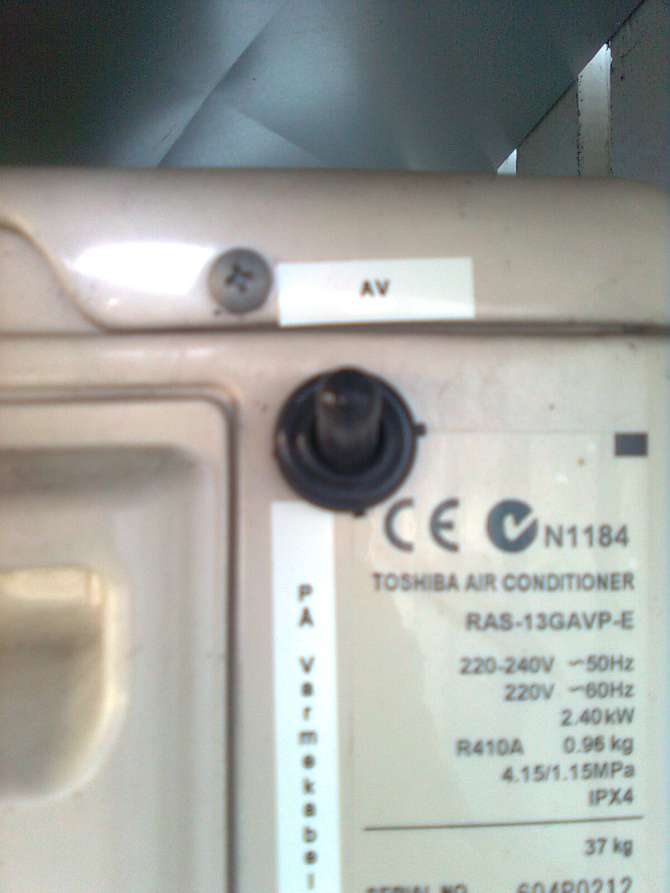

Enig med JEB  tummenupp Sett på strømbryter som jeg gjorde på gamle RAS   :) . Kjøpte på Bilextra en bryter beregnet på båt som var vanntett ( Formstøpt gummihette) .  Sparte den raskt inn , tror bryteren kostet 79.   ;) Å det viktigste var at den sparte meg for ergrelsen med å se på at varmekabelen dro 70-80 watt unødvendig  a:gl
