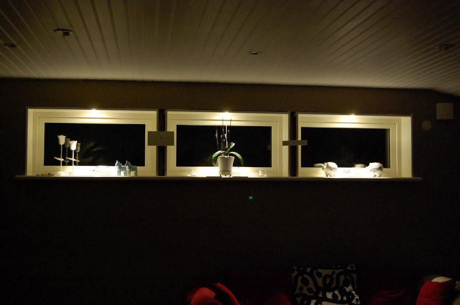

Jag slängde i 1w leds i fönstersmygarna.
Dom finns billiga på Clas O .
Blev väldigt bra tycker jag
