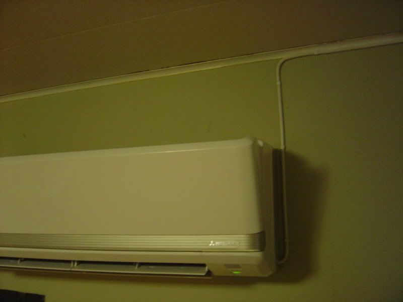

nu har det varit kallt en vecka igen och den ger gott om värme iallafall, dock får tempen ökas en grad när det föll från 0gradtigt till -10-12
fortfarande riktigt tyst i fläkten men nån större fart i fläkten är det inte även om man ställer den på HI, låter som 2:an på toshiba!
men den behöver bara värma sovrum och badrum och det klarar den galant.
slänger in en bild på innerdelen om nån är nyfiken..
frontluckan öppnas utåt i ovankant ca 6-7 cm när pumpen är på, för åtkomnst av filter öppnar man den dock i nederkant och viker uppåt som vanligt, med pumpen avstängd förstås.

Det där med fläktfart på MHI...
HI-läget kanske bara är som 2:an på toshiba...
Om dom nya funkar som min gamla - så är den "manuella" fläkt-inställningen allt annat än manuell. I praktiken fungerar den som en "max-fart" inställning för automatiken. Dvs om pumpen tycker att det räcker med ½ fart, så sänker den till det, även om man ställer den på "manuell" HI. Ställer man den på LO eller MED så går den aldrig fortare än så - men gärna långsammare.
Fläkten går därmed bara på max när även effektuttaget är högt, annars "smyger" den. Bra för ljudnivån, men värdelöst för värmespridningen (om man har behov av det).
