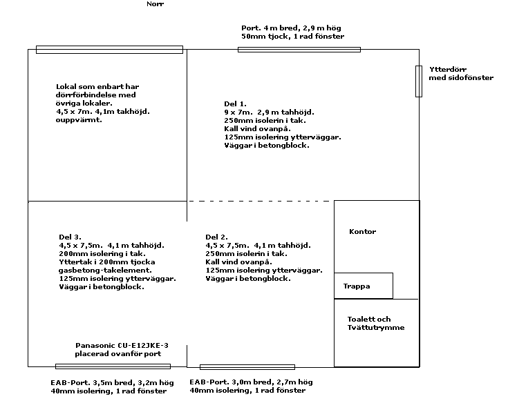

Hej alla värmepumsvänner där ute...
Har en liten fundering/fråga som jag kanske skulle kunna få lite hjälp med...
Har ett garage/verkstad som jag idag värmer med luft/luft, men nu för 2 veckor sedan så dog en pump av kylan.
Lokalen ser ut enligt bilden nedan....
Det är oisolerat betonggolv överallt.
Mellan del 2 och del 3 går det ner en "skiljevägg/balk" till 2,9m höjd (gammal bärande yttervägg).
Har idag en helt nyinstallerad Panasonic E12 ovanför porten i del 3.
Har även planerat att montera en ovanför porten i del 2. Ska dock byta innertak (oisolerat idag) samt port först.
Den pump som dog satt ungefär mitt i bilden på väggen vid skarven del1/del2.
Har idag väldigt kallt iom att en pump inte räcker. Ska/bör jag även montera en vid ytterdörren i del 1, eller kommer dom andra två att (förhoppningsvis) räcka till?
Bor ju i NV skåne (Helsingborg) så det brukar ju inte vara så förbaskat kallt på vintern, dvs sällan under 5 minus, och jag är medveten om att jag får komplettera lite när det knäpper till rejält...
Skulle uppskatta lite åsikter... Jag fryser
