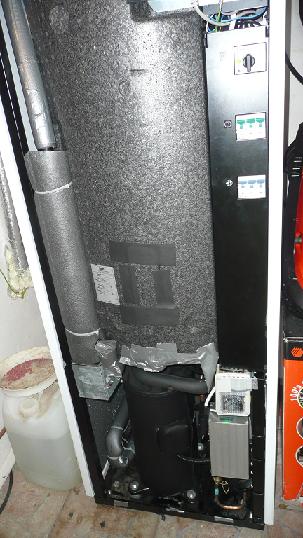

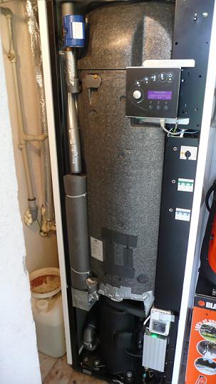

Hi All,
Is there anybody who done same "tuning" as me?
I have added more isolation to my heatpump C6+. Here is some pictures:
Between exchanger, electro-heater and three-way valve is no isolation by default. I have added it.
It mean, that i have more than +2°C at GT8.
Little problem is, that heating delta is more than heatpump expect.
google translator:
Finns det någon som gjort samma "Tuning" som mig?
Jag har lagt till mer isolering på min värmepump C6 +. Här är några bilder:
Mellan värmeväxlare, elektro-värmare och trevägsventil finns ingen isolering som standard. Jag har lagt det.
Det betyder att jag har mer än 2 ° C vid GT8.
Litet problem är, att uppvärmning delta är mer än värmepump förvänta.
