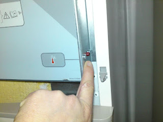

Vid låg temperatur på eller uteblivet varmvatten skulle man kontrollera om temperaturbgränsaren var utlöst.
Så här ser min ut:
Är den ulöst?, känner man lite försiktigt på den så fjädrar den innåt en del.
Tacksam för alla svar jag kan få.

ja nu när det är -9 så behöver elpatronen vara på hela tiden tror jag, den går ju in med olika steg själv.
Tror inte temp.begränsaren har utlöst men prova och tryck hårt jättehårt på den röda knappen, om du hör 1 knäpp i den hade den utlöst. Vad den tidigare ägaren säger tror jag inte på

tryckte in den röda knappen, men hörde inget knäpp.
