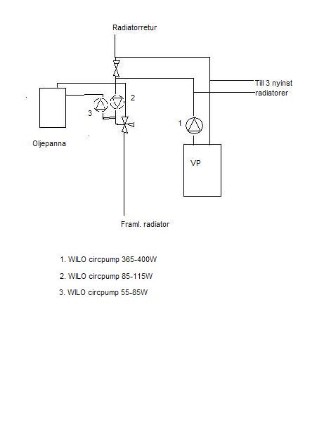

Författare Ämne: Någon som ser något fel med det här scemat?  (läst 3513 gånger)

Thermia Robust 28 U/M, 420 m aktiv borra, 600 m2 uppvärmd yta. 20 galtar och några äldre plåtelement. Årsförbrukning ca 33.500 kwh värme+hhe. Och då har pumpen gått med en massa luft i brinekretsen mestadelen av tiden. Dagligdrift juli ca 17 kwh/d.m (Med hhe)

Re:Någon som ser något fel med det här scemat?
« Svar #1 skrivet: 29 januari 2005, 14:22:11 »
dina 3 nya radiatorer kommer inte få någon nytta av tillskottsvärme från oljepannan.  Samt en ltie egendomlig inkoppling av 2st cirkpumpar i serie på nåt vis   pump 2 och 3. ha de gött
« Svar #2 skrivet: 30 januari 2005, 11:40:35 »
En kommentar från en glad amatör.
Är du inte rädd att du får rundgång på din VP genom de tre radiatorerna?

SV: Någon som ser något fel med det här scemat?
« Svar #3 skrivet: 01 februari 2005, 18:30:49 »
..om jag säger så här...det har jag också försökt att förklara för den certifierade vp-installatör och rörmokarfirma som gjort detta... jag menar ok om det varit jag som fipplat...men icke. Redan vid installation påpekade jag lite försiktigt att kommer det inte bli en jäkla skjuts i de där 3 elementen med tanke på att 400 W pumpen inte kan trycka förbi 115 W pumpen? Och mycket riktigt så låter det som sydostpassagen i dessa element..för att inte prata om tillsatsproblematiken... det jag undrar är: är inte detta basic kunskap för rörisar?
« Svar #4 skrivet: 02 februari 2005, 00:16:56 »
Tyvärr är det nog lite olika minst sagt...
Jag tycker du har minst en cirkpump för mycket, en på 400w ska kunna värma halva stockholm  ;) men oftast tas inte gamla pumpar bort men nya kommer till!!
Puschar man på med 400w då bromsar ju dom andra!!! rätt själklart tycker jag och ser vattnet en chans att slippa "bromsen" då smiter det ju iväg dit det går lättast..
« Svar #5 skrivet: 02 februari 2005, 08:06:59 »
Frågetecken om shunten vet du vad det är för typ och var rören sitter på shunten. Kolla och kompletera gärna så skall vi se.
Annars Pump nr3 onödig. Pump nr2 enda behovet som jag ser är om förbigången öppnas och enbart oljepannan skall gå med VP bort kopplad. Eller om pump NR1 är för liten?
Framledningen till de nya radiatorerna kopplas på "gamla" framledningen efter shunten.
Den som har lyckats med den här inkopplingen har nog svårt att hitta belägg någonstans för att detta är fackmannamässigt utfört.
« Svar #6 skrivet: 02 februari 2005, 11:30:41 »
Pump nr 1 = 400 W den kan ALDRIG vara för liten......
Men som sagt vid enbart oljepanndrift som förr och kanske VP sönderplockad pga haveri då kan ju inte pump1 köras. Då behövs den gamla pumpn.
Testa stäng av 2 och 3 i nån timme, en pump som står still bromsar flödet en del.
Men det kan funka perfekt också!!!!
« Svar #7 skrivet: 02 februari 2005, 16:45:08 »
Efter att ha tittat på ditt schema igen.
Är dina gamla radiatorer en-rörssystem, och de nya två-rörs?
« Svar #8 skrivet: 03 februari 2005, 08:45:55 »
2 rörssystem rätt igenom, hmm....shunten är ritad felvänd på schemat....
