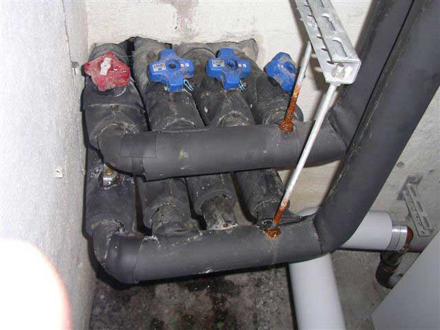

Nån frågade tidigare kring hur man ansluter flera borror!
Tänkte visa en anläggning med fyra paralella borror.
Fyra strypventiler på "stigen" och avstängningsventiler på returen.
Djupaste borran helt ostrypt den kortaste mycket hårt strypt. Detta för att belasta borrorna lika hårt (samma temp fram önskas).

Undrar hur många svordomar isolerarn hann riva av innan han va klar med att isolera det där? ;D

Nja du vet Jämtlänningarna är lugna o trygga.... iofs nån liten ramsa isåfall  ;D ;D
Det fanns en halvmeter till minst att gå på, knepigt att dom inte drog isär det lite..
Som jag förstod det kom det två killar med rockar och en sån där rolig tröja med armarna på ryggen och hämtade isoleraren........  ;D

Fick jag välja skulle jag hellre isolera än att skruva ihop det. Några klämringar är det väl?  ;D

Tänkte visa påfrysningen efter 3 veckors kontinuerlig drift. Inte ett enda stopp!
Men tempen ni som är skraja sjönk inte ens en tiondels grad.  -0,3 grader in hela tiden! och -3,8  på returen.
Det sjunker inte heller mera under vintern, det skulle väl ev kunna nå -0,5 om det blir nån otrolig kallperiod! men inte mera.
På min villapump har jag aldrig ens sett frost!!

Ett tips till er som funderar på att göra installationen själva:
Köp ventiler med hög hals som kan isoleras så att det inte blir nån påfrysning som i tidigare visade bilder.
Till Bertil, om jag vore i dina kläder skulle jag fixa lite armaflextejp och tejpa gängstängerna och ventilerna där det fryser/kondenserar(du behöver väl ändå inte justera borrorna längre).
(Innan hussvampsporer hittar den fuktiga miljön i hörnan)  >:D >:D >:D
PS. det kan nog kanske vara bra att nämna det för installatören (det med hög hals på avstängningarna) även om man köper tjänsten.

Borran verkar väl vara i vekaste laget för den aktuella pumpen? Eller?

4 borror totalt ca 700 meter, den har gått några år nu så tempen är stabil.
är det varmare poppar det upp till strax över 0, men jag håller med liite för kallt.
Ena borran är mycket kortare pga mycket vatten, den skulle man kunna förlänga med ytjord. Jag måse strypa den hårt. Några månader efter att inst lämnat anläggningen såg stigen på den borran ut som returen jag visade nu!!!!
Jag mätte aldrig tempen då, men gissar på -4 in!
Sen skulle vi kunna få till lite sjövärme oxå, men det är rätt besvärligt!
det sämsta av allt är att pumpen är för vek, den går kontinuerligt från ca -8 ute. En krigsvinter och pumpen skulle inte stanna på flera månader!! Då blir kostnaden för tillskottet odrägligt.

fukt kalk och organiskt material behövs!
Så visst finns det möjligheter, luktar dessutom mögel.   :o
När det är tö då rinner det vatten på golvet hela tiden

När det gäller isolering av rör är denna klammer det allra bästa då finns liten risk för rost på klammer och dylikt..
