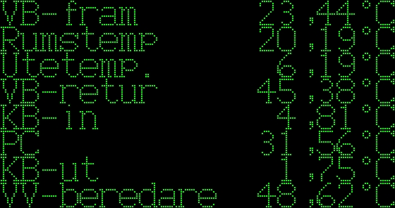

Tänkte länka till en sida dit jag skickar mina egna temploggerkurvor, har nu lust att se hur värmepumpen fungerar vid skiftande årstider och väderlek så varsågoda.
www.varmepumpsforum.com/bilder/trn_Rickards_24.jpg

Varför ligger VB-retur mycket högre än VB-fram vid VV-produktion?
Eller är det bara jag som tänker fel?

Det är jag som placerat framledningsgivaren så till att den bara mäter på ledningen ut till radiatorerna - när VP:n värmer vamvattnet så är det alltså bara returledningens givare som reagerar.
Får kolla om det finns en bättre placering at hitta för framledningsgivaren.
