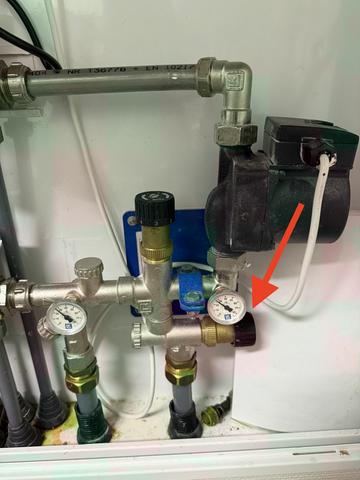

Skulle vilka öka temperaturen på övervåningen där vi har radiatorer (golvvärme på nedervåningen) och har då ökat kurvförskjutningen på våran FVLP och därmed fått ökad framledningstemperatur men skulle nu vilja minska denna en aning på nedervåningens golvvärme och detta kan jag då göra med hjälp av fördelarshunten som jag förstod?
Planen är att då att skruva ner vredet med den röda pilen ett snäpp som då minskar framledningstemperaturen vad jag kan se enligt manualen. Den står i nuläget nästan helt på max och om jag drar ner den mer så blandas det in mer kallvatten i slingorna?
Låter detta rimligt eller är jag ute och cyklar?  :)

Det är rätt ratt att skuva på.
Tänk på att det tar ca 1 dygn efter varje ändring innan det blivit helt stabilt.

Stort tack Carl, det verkar funka som väntat!  tummenupp
