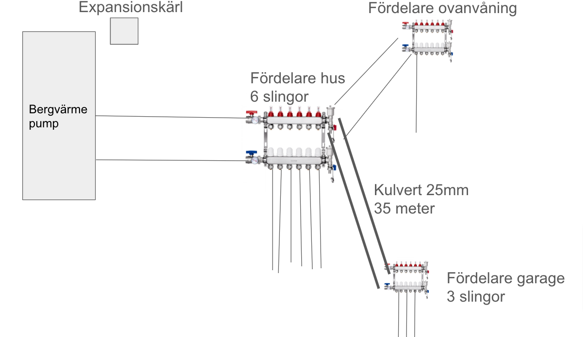

Förutsättningar:
Thermia Atlas 12 som är 2 år gammal, golvvärme på ca 150kvm golvyta + garage via kulvert a 70kvm. Fördelning av vatten enligt bild.
Jag har precis kopplat in en kulvert till ett garage. Kulverten är 35m lång, 2 x 25mm pex nedgrävd ca 70cm.
Temperaturskillnaden mellan ut och retur på kulverten vid fördelaren nära pannan är ca 12 grader. Jag tycker det känns orimligt mycket, kan det vara så att hastigheten blir för låg på den slingan och att vattnet kyls av för mycket? Bör jag ha en till pump som trycker vattnet genom kulverten?

Efter som det är så lång väg på kulverten, så kommer inte cirkpumpen i VP att orka få fram det flöde som behövs, dom närmste delarna kommer att äta upp flödet, så kulverten inte får det som behövs. Lämpligast är en separat pump och matningen koppalas paralelllt på utgående från VP, till kulveren. Då  blir det som 2 system med gemensam reglering. Pumpen i VP måste ha kraft att försörja allt och det kan bli problem om den styrs i fart från VP, ( bara skit ) som en del tillverkare nu tycker är så bra. Den ska gå konstant med fast fart, går kanske att ställa om från auto till manuell och med en minsta eller högsta fart i % i datan.

Jag skulle ändå vilja att värmepumpen får gå på fullt auto-läge då jag tror att mina kunskaper att ställa in värdena manuellt ger en sämre energieffektivitet än det som pumpen tror är bäst.
Men hur går det att lösa så att en extra cirkpump går på samma eller åtminstone väldigt nära samma hastighet som pumpen i värmepumpen? Helst skulle jag vilja sätta en i garaget då det hade varit den absolut enklaste lösningen att få dit den.

Att sätta en i garaget går, då kommer den att suga till sig flöde, men att få dom lika går inte att ha. Den i VP måste kunna ge flöde till all GV samtidigt som garaget och det ger att VP:s pump måste ha mer kraft för det.
Sen att ta ut flödet till garget på samma stam som övrig GV, är tveksamt. Kan bli att övrig GV stjäl flöde från garaget om ev termodonen öppnar för fullt på fördelarna och kanske det måste vara lite fart på den. Bäst är om garaget går på egen stam ut, före annan GV. Hur som helst, det gäller att få till flöden till alla delar.
Att  VP kan gå i autoläge är OK, men det är cirkpumpen i den som ska gå konstant, börjar den variera i fart, så kommer det statiska trycket att minska i systemet och det längst bort kan bli utan eller bra mycket mindre flöde. Påföljd att något kallnar ner.
