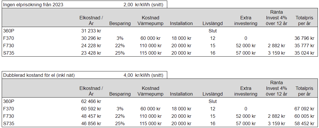

Helt sant, livslängden får stor påverkan på kalkylen.
Så frågan blir vilken bedömning mellan de 3 alternativen man skall göra.
Att veta går ju inte eftersom S735 är ny, men vad kan vara rimligt?
T.ex
F370: 12 år (vår 360P blev 14 år med en mindre reparation)
F730: 15 år
S735: 16 år
Nuvarande hus: En-plans villa med platta på mark på 150kvm i Stenungsund

Det jag gillar bäst med det här forumet är att frågor får bra, vettiga och resonerande svar!
Som jag ser det, med de antagande som gjorts (och med de förutsättningar som detta caset har) så är min slutsats:
1) Tror man inte att elpriserna (inkl nät) kommer öka i framtiden och att livslängden på mindre och större värmepumpar kommer vara ungefär samma: Välj F370 och köp en sommarsemester för extra investeringen
2) Tror man däremot att elpriserna (inkl nät) kommer öka i framtiden och att livslängden på mindre och större värmepumpar skiljer sig där de kraftigare nya har bättre livslängd: Välj en av dem, där det rimliga är att köpa en S735 så man får det modernaste som finns på marknaden.
Borde vara applicerbart även på andra märken även om Nibe är de vi diskuterat här.
För min del så tror jag på alternativ 2.
Oaktat livslängden på pumparna (som bara förstärker caset) så är min personliga bedömning att både nät och el-priserna kommer att öka, speciellt från 2025 och framåt.
Sedan är mindre el-behov ett bidrag till miljön.
Postar en uppdaterad kalkyl som referens.
