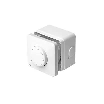

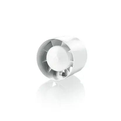

Om jag läser på standard för tilluft i garage och hemmamiljö pratar man om ett lägstavärde på 0,35 liter per kvm och sekund. Garage + kallförråd är ca 45kvm vilket då innebär att jag behöver minst 15,75 liter. Tidigare rekommendationer låg på 0,9 vilket så hade gett 40,5.
Vad tror du om en paxfläkt med kapacitet på 97m3/h vilket blir lite drygt 27 liter men så köper jag till en varvtal/effektreglerare så kan justera den beroende på hur torr/fuktig luften är utomhus, samt också ha lite spelrum i hur mkt luft jag flyttar beroende på andra omständigheter som kanske är oklara just nu?

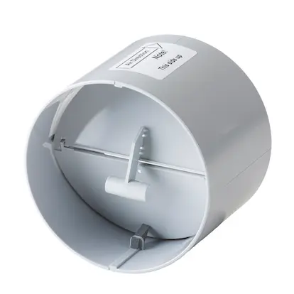

Då köper jag till ett kallrass-spjäll ifall strömmen går eller ifall jag helt enkelt vill stänga av den.
Röret fläkten kopplas till är dock 130cm långt jag hoppas den fixar det  Sc:,h

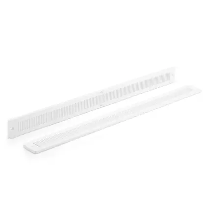

Och sedan tänkte jag slutligen köpa en överluftsventil som jag kan skruva fast (istället för att montera invändigt dörren), då kan jag börja med att borra upp hål i dörren några åt gången för att successivt kunna avgöra hur många hål som behövs för att skapa ett tillräckligt bra luftflöde men samtidigt bibehålla undertryck). Enligt beskrivningen står det att kapacitet vid 10 Pa spalt: 9,5 l/s. Kapacitet vid 10 Pa hålrad: 7,5 l/s. Håltagning spalt: 330×16 mm. Håltagning hålrad: 16 st Ø16 mm.
