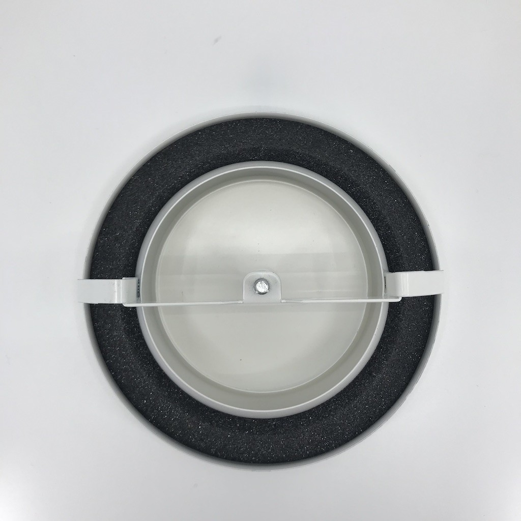

Vi renoverar en sommarstuga med luftburen värmesystem.
Det finns både tilluft som frånluftsventiler. Ser rent åt helv... ut.
Går det att använda dessa till tilluften med?

Nog går det säkert men det blir nog rätt högt mottryck och egenalstrat ljud från de där donen om man ser på bilden: .
Tilluftsdonen är ju gjorda för att de ska gå att justera in luftflödet och i vissa fall dämpa ljud ut från kanalerna och egenalstrat ljud. Är ett säkrare kort tror jag. Tycker det fanns ganska många att välja på men jag håller med om att en del ser fördjävliga ut.
