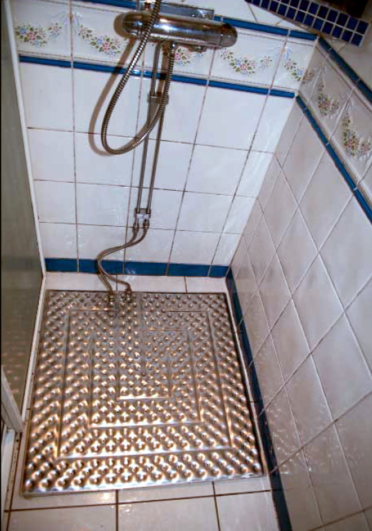

Kan man inte bygga en försänkt duschkabin i golvet, säg 5 cm djup, med golvbrunn , i vilken avloppsvattnet rinner runt kallvattenrör som ligger i spiral.  Lägg ett perforerat golv över att stå på så kommer allt varmt duschvatten strila över kallvattenrör på väg mot brunnen. Bara luft och kalla kopparrör+vatten+ varmt avloppsvatten.
Instant värmeöverföring, low mass waste.
Lyft på det perforerade golvet och spola rent. Får kanske vålda lite med en borste, lär bli rätt muggigt men min tanke var att spiralen vilar i luften , med ett litet gap mellan botten densamma.

Kanske den här: https://www.byggahus.se/varme/sparar-varme-fordela-ateranvanda
Inte så snyggt kanske, men troligen rätt effektivt, och går rengöra.

exakt.
Och skulle det läcka är det åtkomligt och lätt utbytbart.
Problemet med TS design är att den saknar alla former av godkännande. Det är tom miljöbrott om man släpper ut avloppsvatten hej som. Förutom det att försäkringsbolaget inte kommer ge ut en spänn.
Skall man göra förbättringar är det på den principen, men optimerat något åt det hållet jag föreslog.

En fundering också gällande förvärmning, måste man inte ha en speciell blandare med termostatfunktion?
En vanlig blandare mixar ju bara olika flöden av kallt/Varmt till rätt temperatur och efterhand som det kalla stiger i temperatur pga förvärmningen kommer duschflödet gå upp ordentligt i temperatur. Kanske inte så lätt att justera för hand hela tiden?
Vad finns på marknaden?
Jag funderar faktiskt på en sådan här(principen)  istället för en frånluftsvärmepump om jag byter ut varmvattenberedaren mot en ny elberedare. Sedan bygger man in förvärmarplattan i en snygg duschfot, om man inte gör en fördjupning. Kan vara något för när det är dags att renovera badrummet (anno 1996) eller byta vvb, vilket som nu inträfar först...

Mysigt att stå på en 7 grader varm plåt och duscha  :)

Visst e det? Det är därför jag tänkte man har ett perforerat golv ovanpå utan kontakt med denna.
Eller någon form av plastgolv av sådan typ man lägger på uteplatser. Lätt att plocka ut och koka i klorin, typ
Do not underestimate the power of avloppsvatten to klägga igen...
