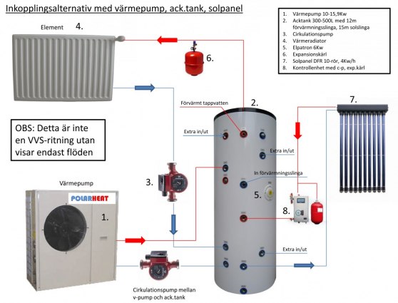

Jag har tänkt att designa mitt system enligt bilden nedan. Förvärmningsslingan tänkte jag köra till en 300L beredare för TV. I en av extraslingorna tänkte jag koppla på en vattenmantlad kamin.
Fungerar det så att VvB tar emot vattnet den får. är det varmare än inställt värde så gör den inget, är det kallare så laddar den på lite med elpatron?

Så en "för stor" pump är egentligen inget hinder. Pumpen kommer ju troligen stå helt still under de varmaste 3 sommarmånaderna.
Pumpen kommer ju inte värma tanken till mer än ca 55 grader. Måste jag då köra en förvärmd slinga till en beredare för tappvattnet?
På sommaren kommer ju solen stundtals värma tanken till 85°C + och vattnet kommer då bara strömma genom beredaren?
Sorry för att missat följdfrågorna. Pumpen kommer inte orka hålla 55C mitt i smällkalla vintern. Du behöver lösa varmvattnet under den perioden samt att du förmodligen (om ej bara golvvärme) behöver kunna spetsa vattnet till radiatorerna. Lägsta drifttemp ute, pumpens maxeffekt och varmaste vattnet ut, enl pumpens spec, inträffar tyvärr aldrig samtidigt.
