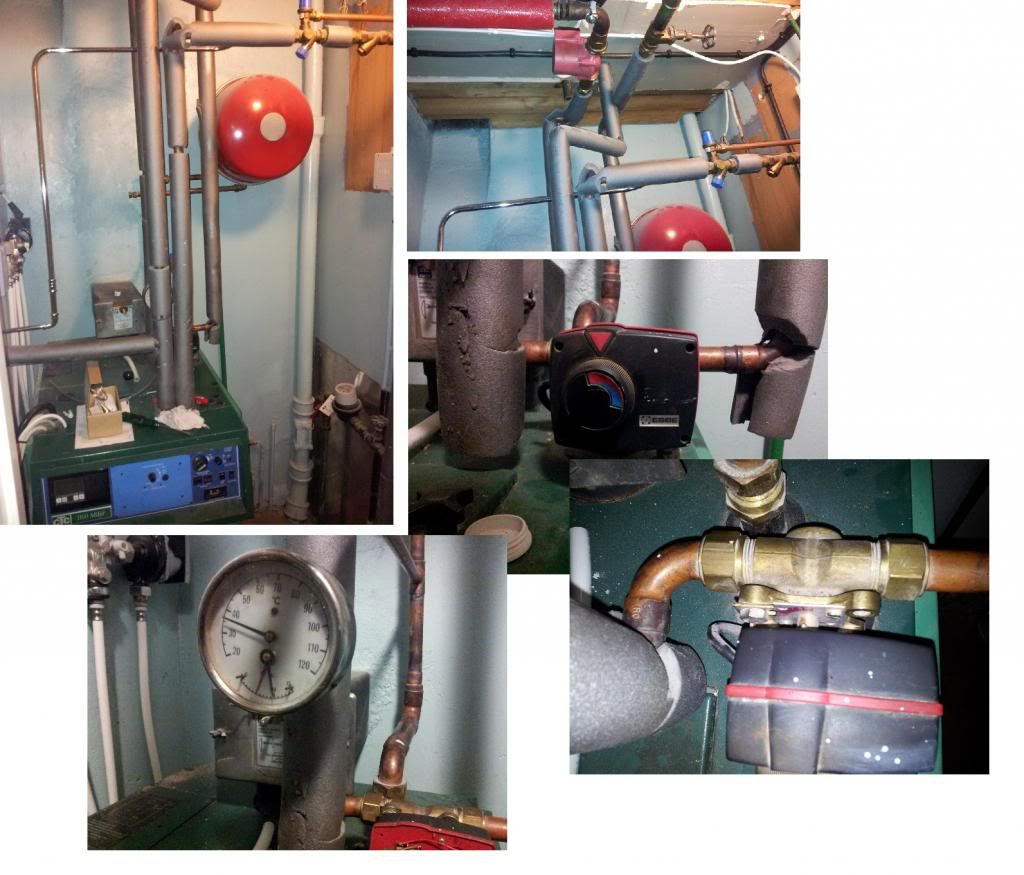

Flyttat in i en gammal kåk med en "CTC1100 miljö" kombipanna el/olja där endast el-delen är i bruk idag.
Framledningstemperaturen vill inte upp över 39-40grader och det kommer inte räcka när det blir kallare. Elementen är hyfsat varma med termostaterna fullt öppna men inte som de borde vara tycker jag.
Omfattande renoveringar har gjorts där nya element satts in på nedervåningen, övre plan har ett äldre element samt tre pluggade där det ska in nya element inom en snar framtid.
Har ställt om pannan i manuellt läge och vridit upp shuntmotorn på max men det vill inte gå upp i temp ändå.
Lägger in en liten bild för översikt...vad kan det vara som begränsar?

Elpatroneffekten är fullt tillräcklig och efter samtal med de tidigare äldre ägarna hade de kramat ur ca. 25gradig inomhusvärme innan vi köpte huset så något har hänt efter det. Fortfarande bara nått upp till 40 C i framledning, tur att vintern varit mild!
Tror jag har lyckats utesluta allt utom shunten eller motorn till denna. Vred ner den till minimum än en gång idag och framl-temperaturen ändrades inte ett dugg på ett par timmar så det borde ju vara där skon klämmer kan man ju tycka då. Frågan är då om det är motorn eller själva ventilen. Går det att koppla bort och skruva bort shuntmotorn på nåt enkelt sätt så man kan skruva och trimma lite direkt på shuntventilen?
är detta nåt man bör byta själv isf eller överlåta åt rörmok?

« Svar #8 skrivet: 21 januari 2014, 20:55:12 »
Fram med skruvmejseln, själva shuntventilen kan ha fastnat så att shuntmotor + vred inte längre klarar av att vrida ventilen.
Men ta loss shuntmotorn från ventilen (jag är inte 100 på hur, men på nått sätt går det ju) och vrid på ventilen med en tång.

« Svar #10 skrivet: 22 januari 2014, 14:15:11 »
Yes! Vredet på motorn hade spruckit och ventilen kärvade dessutom så den följde inte alls med när man vred upp och ner.
Med tång var det inga problem att justera ventilen så man bör kanske smörja upp den lite...
Elementen blev ordentligt varma med detsamma!
