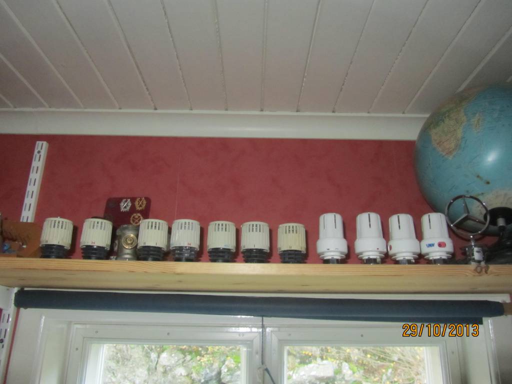

Nej, termostaterna har jag ställt undan på antikvitetshyllan.
