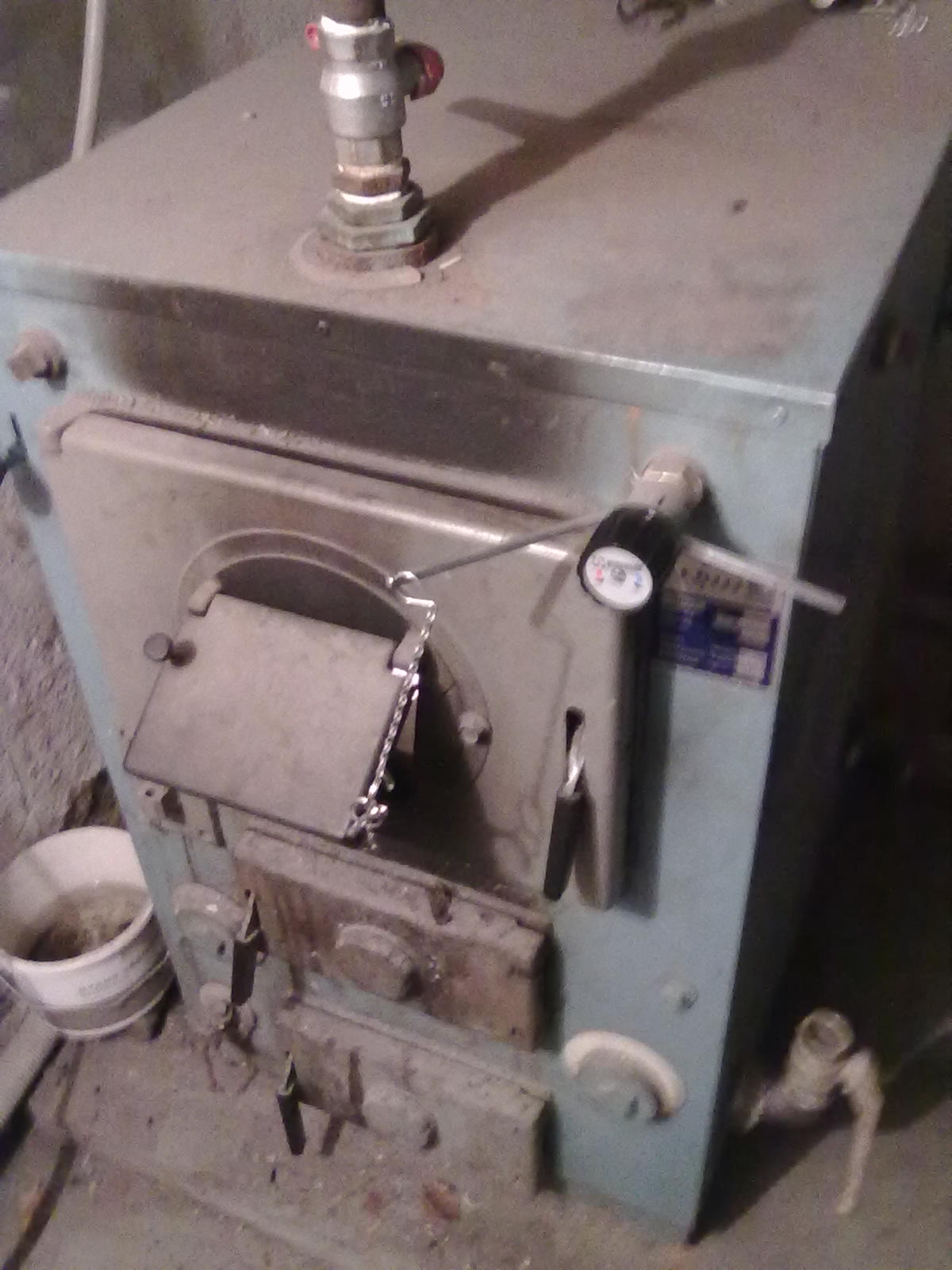

Hej, har en fråga som jag tror någon här kan svara på...
När jag tänder en brasa i min vedpanna (Albin från 1986) blir det ibland så att det
fullkomligen väller ut tjoooock vit rök ur skorstenen. Det pågar i 10-20 minuter ungefär.
Beror detta på att veden är för fuktig?
Eller är det en indikation på att något annat är galet?
Kan ju inte vara meningen att hela huset och grannskapet ska försvinna i ett tjock rökmoln när man tänder en brasa...

Vid upptändning är ju inte brasan tillräckligt het så förbränningen blir ofullständig.
När pannan blir varmare så blir förbränningen bättre och röken försvinner.
Du kan minska på röken genom att hugga mindre bitar ved att tända i så blir brasan varmare snabbare.
Har du tillgång till näver eller tjärtall så är detta också bra att tända med.

tänd pannan och vänta en stund med att fylla den full, funkar så hos mig i allafall att man fortare kommer upp i bra temp innan den matas full med ved
sen kan du ha fuktig ved också

Vit rök brukar betyda vattenånga.

Hur tänder du Albin pannan . i Botten eller toppen . Har du direkt spjället öppet i uppstarten innan du vänder lågan ?

Jag tänder honom i toppen. Jag har spjället öppet när jag tänder tills elden tagit sig ordentligt efter ett par minuter, då stänger jag det.

Prova att låta den ta sig en stund till innan du vänder lågan . (en något större tänd sats)
Nyfiken fråga  :) vilken typ av albin är det du har?

Låt det brinna minst 30 min innan du fyller hela pannan och stänger spjället tror det ska rycka mindre då.

Om jag bara har pannan halvfull när jag tänder så har det brunnit klart efter 30 minuter :) och om jag har spjället öppet så går väl den mesta energin åt fåglarna?

Ja du, jag tror att den heter Albin Effekt 220.
Jag har precis köpt en villa med denna panna och har inte så stor koll som jag önskar att jag hade...
