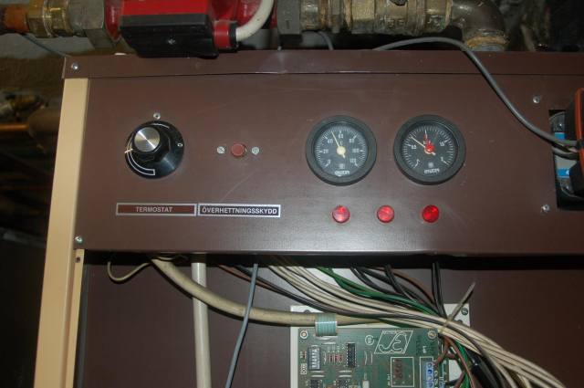

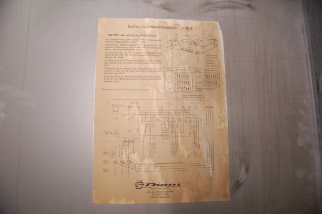

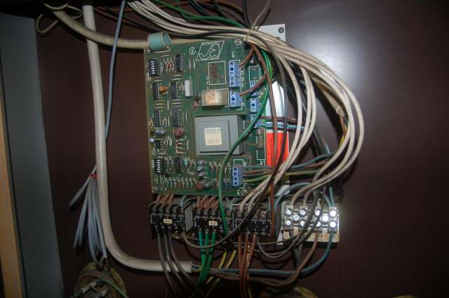

Ok, tack för det svaret. Jag var nyss nere och skruvade bort en täckplåt och fotograferade lite.
http://www.lindroos.org/DSC_1018s.jpg-for-web-LARGE.jpg
http://www.lindroos.org/DSC_1022s.jpg-for-web-LARGE.jpg
http://www.lindroos.org/DSC_1026s.jpg-for-web-LARGE.jpg
Det du säger är att det borde gå att förbikoppla elektroniken och bara ha en elektromekanisk styrning?

Det ser ut som om den där elektroniken har någon form av effektvakt - åtminstone är ju strömtransformatorer inritade på schemat. Så om du behöver den funktionen bör man se till att hålla elektroniken fungerande.
Jag skulle tro att vad som än har hänt med det där styrkortet, som uppenbarligen är relativt enkelt, så är det nog betydligt lättare att felsöka och reparera det än att få pannan att fungera som den ska rent elektromekaniskt.
Du kan ju själv kolla uppenbara saker - trasiga säkringar, dåliga lödningar, se om det finns tecken på "katastroffel" som t ex avbrända folier, sönderbrända komponenter, spår av ljusbågar. Ta en noggrann titt på elektrolytkondensatorerna, framför allt de stående rödbruna bakelitburkarna av märke ERO. Om toppen på dem börjar bukta ut eller om det finns fina sprickor i bakeliten på toppen, så är det bara att byta dem. De har begränsad livslängd, speciellt när de sitter i varm miljö som i en panna.
Tänk på att göra pannan helt spänningslös genom att ta ur säkringar OCH slå från arbetsbrytare innan du börjar titta närmare på kortet. Om strömtransformatorerna är anslutna, så tänk på att hålla ledarna från dem kortslutna. Om det inte går att få dit kortslutningsbyglar på plinten där de ledningarna är inkopplade i pannan, så slå av huvudströmbrytaren för huset först, lossa ledningarna från kortet och tvinna ihop dem med varandra, därefter kan du slå på strömmen igen. En strömtransformator får nämligen aldrig lämnas "öppen" på sekundärsidan då det flyter ström genom primärlindningen.

Hej glöm inte kolla överhettnings skyddet så det släpper fram ström.
Jag hade tagit den enkla vägen och kopplat bort kretskortet och dragit kontaktorerna direkt av termostaten med lämplig effekt.
En sån koppling borde en elektriker fixa på under 1 timme.
Glöm bara inte ha överhettnings skyddet inkopplat.
Jag tror varje patron har har 3 slingor där 2st är på 2kw och en på 1kw
På efter följaren Diom DT 20 från början på 90 talet är det så iaf
pannan är nog diom DT 15 men inte helt säker mer än att det är en Diom DT xx
