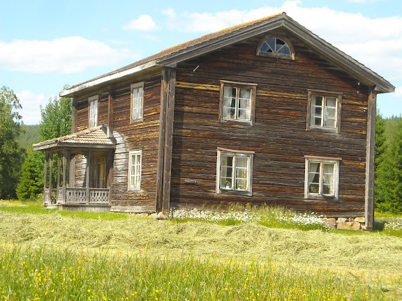

Här har vi äkta underhållsfri fasad som hållt i kanske 150 år:
Det finns trähus som stått i många sekler helt utan målarfärg.
Dåligt virke och olämplig ytbehandling ger kort livslängd.
Färgindustrin i maskopi med byggbranschen.
